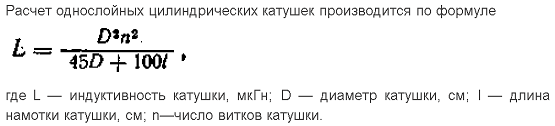

СообщениеДобавлено: Вс ноя 01, 2009 02:10:35
Карма: 158
Рейтинг сообщений: 1600
Сообщений: 11940
Откуда: Россия.
karabas писал(а):
намотать катушку с нужной индуктивностью, к примеру в колебательном контуре генератора ВЧ. Спасибо.
Однослойные.
http://radio-hobby.org/modules/news/art ... toryid=196
Многослойные.
http://dvo.sut.ru/libr/eqp/031/23.htm
http://www.google.ru/search?hl=ru&sourc ... 0%BA&cad=h
