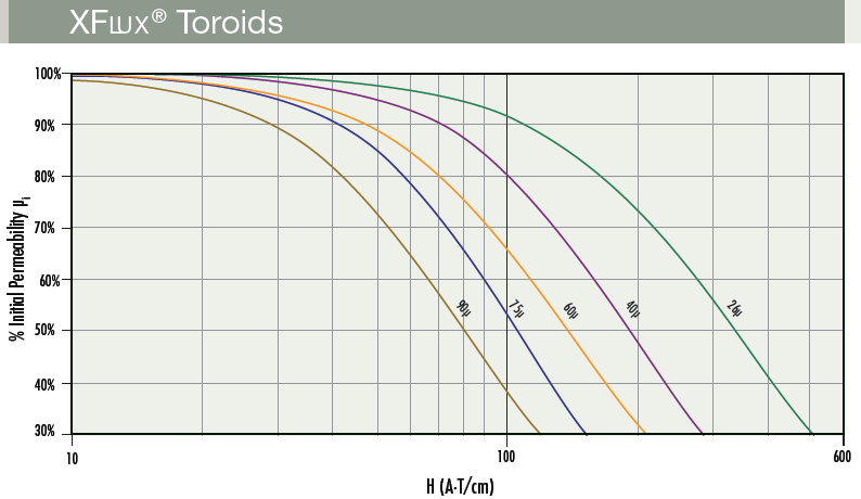

А кто может подсказать, как выглядят осциллограммы колебательного контура, когда сердечник залезает в насыщение? Конкретно интересуют напряжения и ток в последовательном контуре.
А то смотрю я на этот график, и как-то грустно становится.

Там говорится о пиках на осциллограмме. Типа вот этого:
Только это не то. Этот график для трансформатора. А я говорю о последовательном контуре.

Жаворонок, если вопрос вас действительно интересует, то могу напрячься и помочь решить это дело в МАТЛАБе. Кстати, ваши графики проницаемости весьма неполные. Если это трансформаторное железо, то там в где-то в начале должен быть резкий рост кривой практически от нуля. Если же это феррит, то там рост от начальной проницаемости до максимальной, а потом плавный спад ~1/H.

Это, как я понимаю, дифференциальная эффективная проницаемость для тороидального сердечника (уже с учетом формы), материал - порошковая трансформаторная сталь (FeSi), с распределенным зазором между крупинками. Причем измерена она в единицах начальной проницаемости. Фокус в том, что даже если в районе нуля проницаемость металла падала бы до 250 (для железа с посторонними примесями), то распределенный зазор все равно оказывал бы основное влияние. Вот к графику B(H) у меня больше претензий: там B(0) не 0 (этот график тоже есть, иначе моделировать порошковый материал можно было бы замучиться).
В общем, как я понимаю, нужно плясать от B(H), и никто раньше ничем подобным не занимался?

Это наивное предположение. В LTspice можно симулировать нелинейную индуктивность.
Но по факту могу и так сказать. В резонансном контуре при насыщении сердечника происходит сползание контура с резонанса, поскольку индуктивность изменяется из-за падения магнитной проницаемости при насыщении. И, что характерно, сползание происходит даже задолго до насыщения, ибо нелинейность ферромагнетика при перемагничивании имеется на всем интервале петли гистерезиса. Все зависит от добротности контура. Чем выше добротность, тем сильнее наблюдается эффект расстройки.
