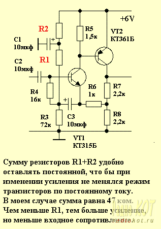

здравствцуйте какие надо поставить резисторы в этой схеме усиление от 70 до 250 миливольт по стандАртной схеме вроде громко , есть вариант как предлагал Серг изменить в трехпрограмнике схему есть результат но немного не нравиться звук хотЯ работает не хуже некоторых других приеников стоимостью больших денег в вобщем как я понимаю идет согласование входного и выходного сопротивление с усилением ,и подбором резисторов этот параметр меняется, но хотелось не изменяя заводской схемы дать на нее сигнал по инструкции ПОДПИТКА 6\\7 воллт
06.gif повторитель.gif схема.gif [9.55 KiB]
Цитата из статьи.
https://radiokot.ru/circuit/analog/games/24/
Как известно усиление, входное и выходное сопротивление данного усилителя зависит от глубины ООС. Её удобнее менять подбором резисторов R1и R2, но оставлять их сумму постоянной. Этим мы избежим изменения режима по постоянному току при изменении ООС.
Для удобства в качестве их взял переменный на 47 ком и к средней точке подключил конденсатор С1 по схеме. Резистор R1 в зависимости от коэффициента усиления может быть от сотен ом, до десятка килом.
Чем меньше этот резистор, тем больше усиление, но меньше входное сопротивление.
