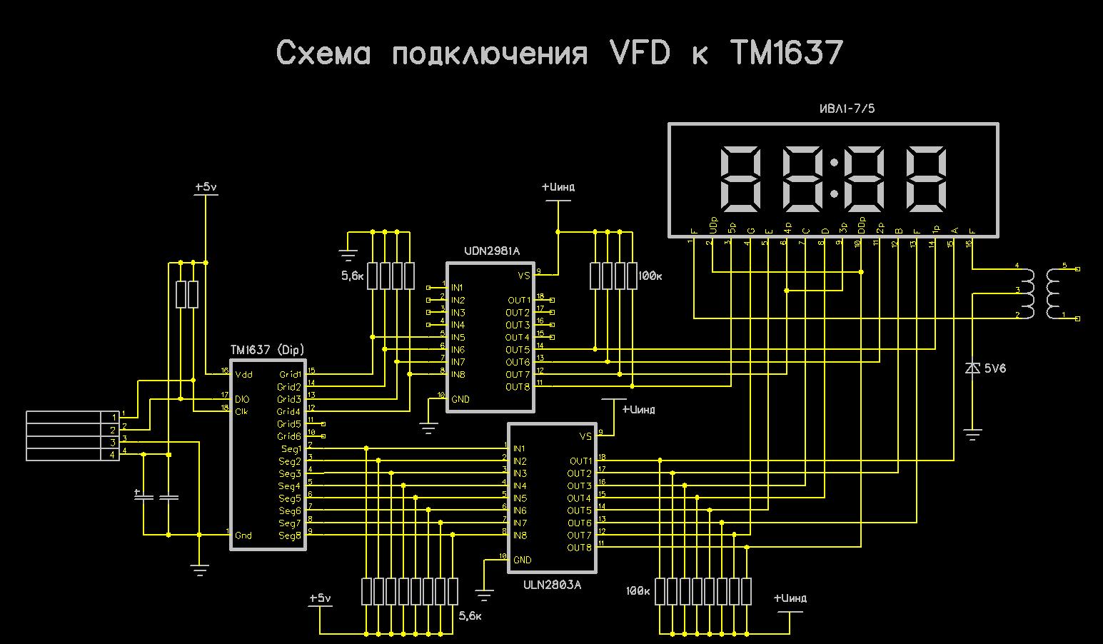

Добавлено after 9 hours 56 minutes 33 seconds:
Прикрутил к TM1637 ИВЛку.
Класс, аж ностальгия захлестнула, у меня в детстве в комнате часы на ИВЛке были, часто их разбирал втихаря.

А как с TM1637 согласовывали, можно схему увидеть.
Можно.....
Схема.jpg [148.63 KiB]

Спасибо!
