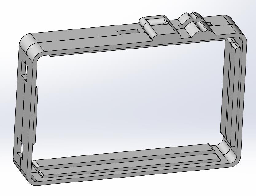

Здесть модель для 3D печати чехла NanoVNA: https://www.thingiverse.com/thing:3673624
В сети появился видео обзор его готовой конструкции, его установка и наклейка плёнки на дисплей https://youtu.be/zbeGyNkHfyg
Под видео опубликован сервис где в своём городе можно найти человека и заказать 3d печать.
(скопировал из другого)

Сделал модель бампера в SW15 по размерам из https://www.thingiverse.com/thing:3736285, убрал коробку внизу, изменил шар около джойстика, думаю с ним будут проблемы при печати из за поддержки (потом дорабатывать руками придется), исходники в SW15 берем в https://yadi.sk/d/TpMbZkl8I0KmxQ, скриншот в архиве. Два файла в формате STL для печати https://yadi.sk/d/ByZh1man9-MgIQ, вес с поддержкой 17 гр (сразу вставлена в модель, должна легко отламываться при сопле 0,4мм, поэтому при подготовке файла выключаем поддержку), в изделии 15 гр. Сам не печатал, когда придет Nano тогда по факту и запилю.
