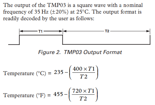

Есть такой термодатчик с хитрым последовательным интерфейсом. Но, он очень дорогой и трудно доставаемый. Есть желание заменить его на ds18b20, мб ктото уже заморачивался и есть наработки на эмулятор? Беглый гуглопоиск ничего не дал

Там не 1wire. Нужен не эмулятор, а конвертер с DS18B20 в меандр 35Гц. с переменной скважностью в зависимости от температуры.
Алгоритм конвертации простой:
1) Опрашиваем DS18B20
2) Переводим полученную температуру в нужное значение заполнения ШИМ по выше приведённой формуле.
3) ШИМ-им сигнал 35Гц. с вычисленным заполнением.
4) На выходе ставим каскад открытый коллектор.
АТiny13A + MMBT3904 думаю справятся. :roll:

ATtiny13 не очень подходит, т.к. у него нет приличного таймера. На таймере T1 можно было бы такое реализовать. Зафиксировать длительность Т1, допустим 12'000мкс и вычислять Т2= (T1 × 400)/(235 – tºC), где tºC - значение температуры из DS18B20. Прикидки показывают, что можно уложиться в емкость таймера. Можно такое реализовать на 2313.

BOB51 писал(а):
Там вроде ШИМ не на фиксированной частоте
По даташиту 35Гц.±20% . :roll:

Частота 35Гц указана в тесте, наверно, как ориентировочная. Далее следует, что параметр Т2 может быть 44ms при 125ºC+ длительность Т1, т.е. явно меньше 35Гц

Ну да, при 25°C. А так да, частота с изменением температуры меняется, так как длительность Т1 всегда равна 10...12мс., меняется только длительность Т2.
BOB51 правильно подметил про непостоянство частоты ШИМ. :)
