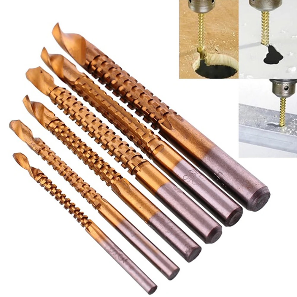

Иногда , чтобы расширить отверстие в мягком пластике раздираю его сверлом в моей минидрельке, где максимум зажим 3 мм.
Но сверло вместо фрезы не очень. А если б зажать типа надфиль? То будет лучше? Но надфиль толще.
Так вот, подскажите пожалуйста, какие тонкие , малые фрезы наилучше подойдут для вырезания в пластике квадратного , например, отверстия?
Для квадратного выключателя, или разъёма.
Надоело уже тонким сверлом высверливать квадрат, а потом елозя сверлом выфрезировывать перемычки меж отверстиями.
Наверняка же есть фрезки, которыми как по маслу вырезать квадратик в пластике даже помягче чем оргстекло?

Их есть. https://ru.aliexpress.com/popular/squar ... l-bit.html Первый раз увидел в журнале ТМ 70-х годов.

[uquote="Martel-",url="/forum/viewtopic.php?p=3706950#p3706950"]Надоело уже тонким сверлом высверливать квадрат, а потом елозя сверлом выфрезировывать перемычки меж отверстиями.[/uquote]На высоких оборотах (3 тыс) и хорошим сверлом с острыми гранями, легко фрезерует как нефиг делать. Потом только остается слегка напильником подравнять.
А так поддерживаю вопрос. Может быть можно это делать еще проще и удобнее :love:

Сейчас ищу на Али вот такое, одно, на 3 мм. На фото вверху справа суть того, что ищу и что ей-им делать.
Пока только наборы из 6-ти штук вижу.

[uquote="Martel-",url="/forum/viewtopic.php?p=3707255#p3707255"]Сейчас ищу на Али вот такое, одно, на 3 мм. На фото вверху справа суть того, что ищу и что ей-им делать.
Пока только наборы из 6-ти штук вижу.[/uquote]
бери набор, ибо одна штука будет по цене почти такая же. у китайцев так
