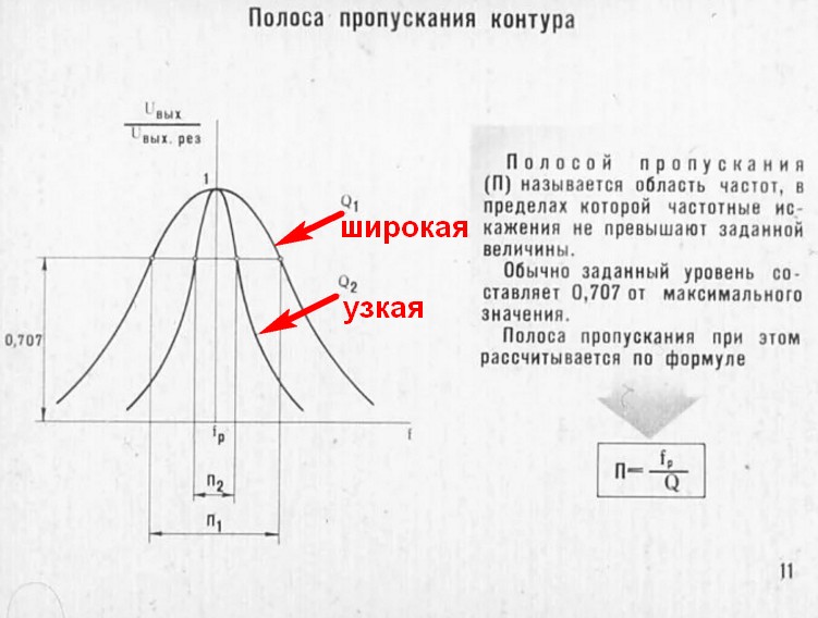

 Заголовок сообщения: Re: Радиостанция СВ
СообщениеДобавлено: Пн сен 23, 2019 16:22:25
Сообщений: 8923
Откуда: .ru
а без отвода гармоника никак не выделяется?
Выделяется, но... очень плохо. И чем выше номер гармоники, тем труднее её выделить...
Например если кварц работает на 9 МГц, то на выходе генератора получаем много гармоник:
9 МГц, 18 МГц, 27 МГц, 36 МГц, 45 МГц, ... и т.д.
Чтобы выделить нужную гармонику (например 27 МГц) и сильно ослабить другие гармоники (9 МГц, 18 МГц, 36 МГц, 45 МГц,) нужно чтобы полоса пропускания контура была узкой.
У контура без отвода полоса пропускания широкая. А чтобы сделать полосу пропускания контура узкой, надо делать отвод.
полоса пропускания контура.jpg [71.2 KiB]
Ещё не забывайте, что чем больше номер гармоники, тем меньше амплитуда гармоники.
амплитуда.jpg [83.39 KiB]
Поэтому, чтобы выделить нужную гармонику (например 27 МГц), да ещё и маленькой амплитуды, нужно делать отвод.

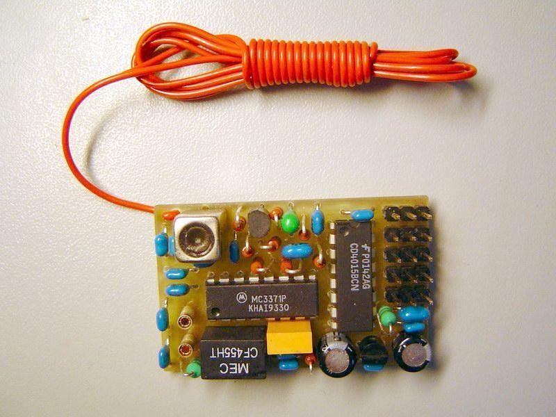

Самый простой ЧМ детектор - это на микросхеме.
От всяких старых, типа К174ХА6...
до новых, типа МС3372 http://radiostorage.net/323-priemnik-ra ... 2-mhz.html
или популярная MC3361 http://www.payatel.ru/48-primenenie-mik ... a2297.html
и т.д.
МС3371 http://www.rcdesign.ru/articles/electro ... toc10947_2
Для радиоуправления правда... но не важно. Зато схемка совсем простая. Проще не бывает))
5b1.jpg [65.69 KiB]
