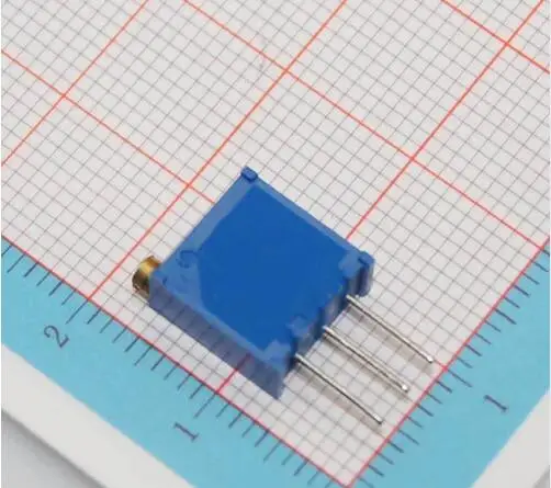

Тыщу раз уже говорил, выкиньте эти говняные подстроечники и купите такие:
Во-первых они многооборотистые - можно точно выставить.
Во-вторых - они герметичные! Не боятся пыли и вроде-бы влаги...

Evgeny-SK, резюки, особенно подстроечные говно совковое! Они не контачат со временем. Тронешь - контакт восстанавливается, а через время опять отвал.
Советую заменить на многооборотистые, типа таких:
Да, они дороже, зато не будет гемора! Они точные, выставить можно несколькими оборотами, а не как в обычных - 270 градусов или того менше оборота. И ещё - они герметичные! Габариты чуть-чуть больше обычных совковых.

alexradio1103, Спасибо, эти конечно под замену, хотя проверял, смазал, пока работают...
Добавлено after 5 minutes 43 seconds:
На 3296 буду менять!

Evgeny-SK, Вы смотрите расположение ног: 3296 - ноги рядные в одну линию. А 3266 - ноги треугольником - по-моему он лучше подойдёт вместо совка...
