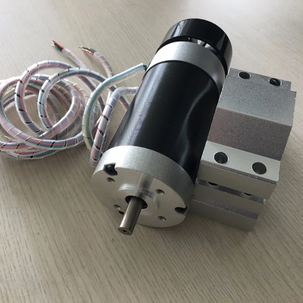

Прислали с алии экспрес такой движок но как его включить ?
может у кого схема есть ? драйвера буду очень признателен
да знаю есть готовые но опят таки китай :( да и хочется самому собрать там охлаждение побольше да и все дела .ещё думаю индикатор скорости то вобще круть была бы только где схему взять ?
Название: бесщеточный двигатель постоянного тока
57 мм бесщеточный двигатель постоянного тока,
Бесщеточный двигатель постоянного тока 0-48 в,
Метод намотки: звезда (Y) соединение
Датчики: Да
Электрический угол: 120 °
Характеристики (OD * длина): 57 мм
Диаметр выходного вала: 8 мм
С Уважением Дмитрий

судя про 3 выводам и обозначеню Y это 3фазный (а)синхроник на неболшое напряжение
думаю запитать от 3ф сети через транс 3ф 380/36в самото такими бетон грели на стройках

Крутаните его за вал, например дрелью, и посмотрите, что будет присутствовать на проводах.
Сообщения: 6643
Откуда: Ливны
Сообщение korob »
Что там ещё может быть кроме 3-х фаз сдвинутых на 120°? :?

на постоянке он не заведется надо частотник на 36в искать

Это трёхфазный бесколлекторный двигатель постоянного тока (BLDC), частотник ему не нужен (он от него не заведётся), а нужен драйвер который по сигналам датчиков положения ротора будет соответствующим образом переключать обмотки. :wink:

musor писал(а):там 3 коца ДПР нет!!!
:facepalm: :facepalm: :facepalm:
Датчики: Да
Фото ещё раз повнимательнее советую глянуть, и разглядеть сколько там концов. :)

[uquote="romaoo1",url="/forum/viewtopic.php?p=3717524#p3717524"]Прислали с алии экспрес такой движок но как его включить ?
может у кого схема есть ?[/uquote]Если без спецовых драйверов, то как вариант: :roll:

На спецдрайвера для подобных "взрослых" двигателей цену с первого раза не выговоришь. :(
musor писал(а):если там стоят холлы по 1на фазу
а вот если нету
musor, ну наконец взгляни хоть одним глазом на двигатель. :evil:
P.S И это вовсе не садо-мазо, а напротив, самый простейший драйвер подобных двигателей (обмотки которых соединены внутри либо в треугольник, либо в звезду без нулевого) на рассыпухе, без применения дорогих драйверов или МК.
