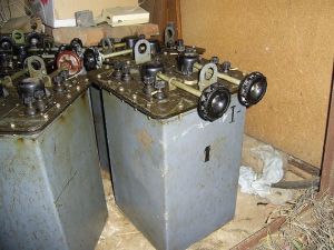

Я таким же макаром включал масляный латр, вот такой:
через большой и толстый ТС с микриком на управление (после того как 40-амперный автомат моментально расплавился) и всё прекрасно работало годами. Симистор ведь сам не выключается пока на нём есть напряжение, даже если управление отключить. А когда напряжение потухнет, там и никаких (больших) выбросов не будет.
