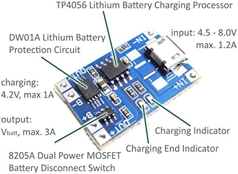

судя по картинке эта зарядка имеет раздельное подключения аккума и нагрузки т.е. ничего она не сочтет... НО - эта платка должна уметь одновременно заряжать аккум и питать нагрузку - первые версии вроде этого не умели...Upgrader писал(а):Но если подключить к выходу этой платы нагрузку - то зарядник сочтет это за севший аккумулятор и начнет его заряженный типа заряжать
IN идёт на ТР4056 - аккум, а аккум через защиту от разряда идёт на нагрузку....Spec писал(а):ничего она не сочтет

Отказываться не надо. Но 99% самодельщиков забивают на это. Это писалось для них.ceramicmail писал(а):И почему не надо? На типовых платах зарядки есть куда подключать терморезистор, вот туда его и подключить. Какие есть основания отказаться от одной из защит? Провода жалко?
Главное безопасность. Аккумулятор предполагается использовать длительное время без какого либо контроля со стороны, резервное питание это включил и ЗАБЫЛ. Когда он взорвется - впору будет уже про трупы человеческие разговаривать. Вопрос задавал чайник на сколько я помню, который не будет заморачиваться с защитами, температурными датчиками и прочей хуйней. Советовать ему заряжать большим током - это сука пиздец. ЧСВ зашкаливает?ceramicmail писал(а):Перечетал еще раз. Чего я написал опасного?
