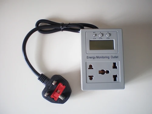

[uquote="oam333",url="/forum/viewtopic.php?p=3736345#p3736345"]Такие мысли меня в последнее время посещают. Можно ли такое сконструировать? Можно на микроконтроллерах, можно без них...[/uquote]
Китайцы давно придумали - стендбай киллер .
Внутри чип электронного ваттметра плюс МК для управления . Выключает реле , настраивается на нужную минимальную мощность .
У меня вот такой - https://ru.aliexpress.com/item/250650047.html
