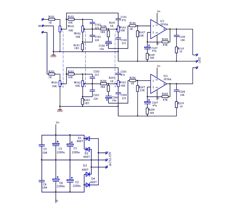

Сломались колонки defender. построены на двух tda2030a и одной 4558 d. Все началось с короткого замыкания по дому. сраборал предохранитель. При включении гудел, но звук подавался в левую колонку, в правую очень тихо. Заменил все конденсаторы, микросхемы все. Включил все работает, супер. Но зачем то помыл плату. включил и все они скончались. Пропал правый канал, очень и очень тихо, как будто без усилителя играет, а левый все супер как и положено. Питание идет через трансформатор +18, -18, GND. На tda2030 идет по 18 вольт. А вот на 4558 в один канал идет 18, а другой 12 вольт. Что это за ерудна ? Я уже без сил. Помогите куда копать, что делать ?

Микросхема 4558 - сдвоенный ОУ. У неё ОДНО питание - двухполярное +12 и -12!
Схемы включения микросхем стандартные!
http://www.shintron.com.tw/proimages/b8-1/LM4558.pdf

Там схему можно составить из Даташитов на 2030 и 4558! Просто по остаткам дорожек соединить эти два Даташита! :) Ну, добавить мостик и фильтры. А, да - забыл стабилизаторы +12 и -12 для ОУ. Ну и громкость - естессно! :write:

Можно взять из сети ЛЮБУЮ схему с таким составом микрух и срав-нить со своей... :roll: MICROLAB SOLO MK-II
Добавлено after 1 minute 58 seconds:
:))) Шо - называется "пальцем в небо": 6 секунд на поиски!
По-моему оно! :dont_know:
Только вместо одной стетео микры TDA7265 подставить TDA2030:
