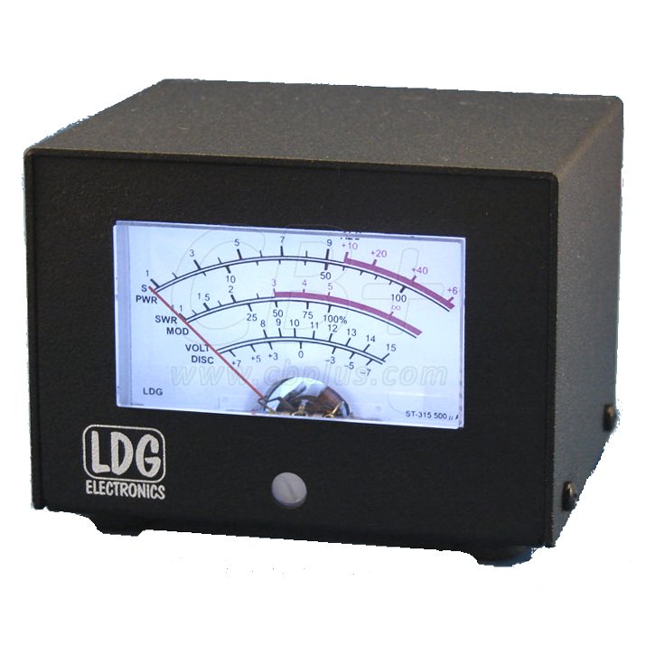

rav61 писал(а):Помогите разобраться со шкалами.
Сверху односторонняя, снизу двусторонняя. Непонятно, как использовать прибор?
Использовать измерительную головку как обычный миллиамперметр, на нижнюю шкалу забить. Она использовалась в составе какого-то специфического прибора, когда есть заданное эталонное напряжение, взятое за ноль, и оно может отклонятся как в плюс, так и в минус, что то типа измерителя децибел или S-метра, смотри - на их измирительных головках нижняя шкала тоже с нулём посредине:
rav61 писал(а): Можно ли устанавливать стрелку на ноль по верхней или нижней шкале поворотом шлица для их попеременного использования?
Шлиц только для устоновки нуля по верхней шкале, зачем нужна нижняя шкала с нулём посредине я уже написал.

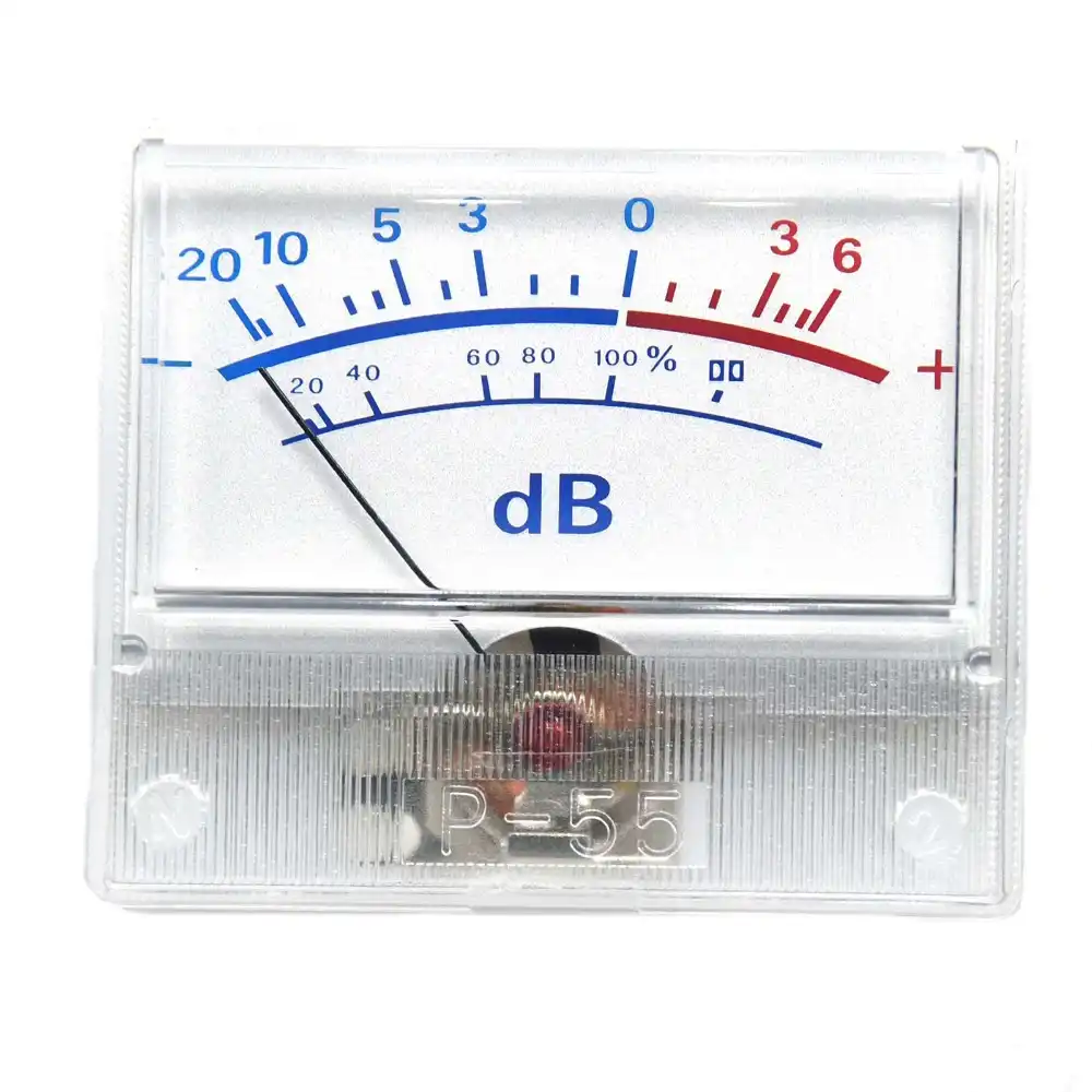

rav61 писал(а):Т.е. постоянные колебания ей противопоказаны?
Так скажем не рекомендованны, т.к. это измирительная головка а не индикаторная. Хотя в принципе и микроскопом можно забивать гвозди, но лучше его использовать по прямому назначению. :)
Для индикатора уровня сигнала поищите индикаторы от магнитофонов, они разные бывают:
Хотя по моему лучше сделать индикатор уровня сигнала на люминесентном индиикаторе, и красиво и более информавно:
Можно взять на запчасти какую либо Яуза220/221 или Маяк240/242 и выдрать оттуда готовую плату люминисентного индикатора уровня.
