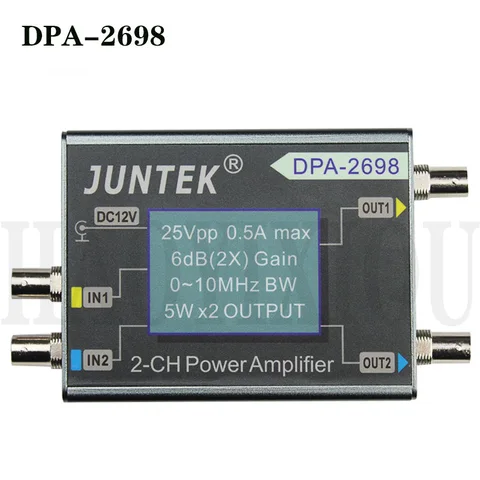

Заказал такой генератор
https://aliexpress.ru/item/32966960997. ... 33ed5nvt7U
Выход стандартный 50ом, а мне нужно 5ом.
Какой усилитель посоветуете?

Или их фирменные усилители:
http://en.feeltech.net/index.php?case=a ... how&aid=12
Какой усилитель посоветуете?[/uquote]

uvn, так он в два раза дороже генератора!
Но это пол беды - он не влезет в корпус и зачем 4 разъема - достаточно одного, не каждый раз нужна такая мощность.
А мощность просто супер - 0.5а против 0.2а родных.
Гораздо лучше, если усилитель будет встроенный и кроме штатного питания будет использовать дополнительное на внутреннем аккумуляторе, благо места хватает.
Если мощность не нужна работаем автономно долго, если нужна, но не долго, но автономно, если долго, то сеть плюс аккум. в помощь.
Нужен повторитель на пару ампер, благо раскачка 50ом, уже легче!
