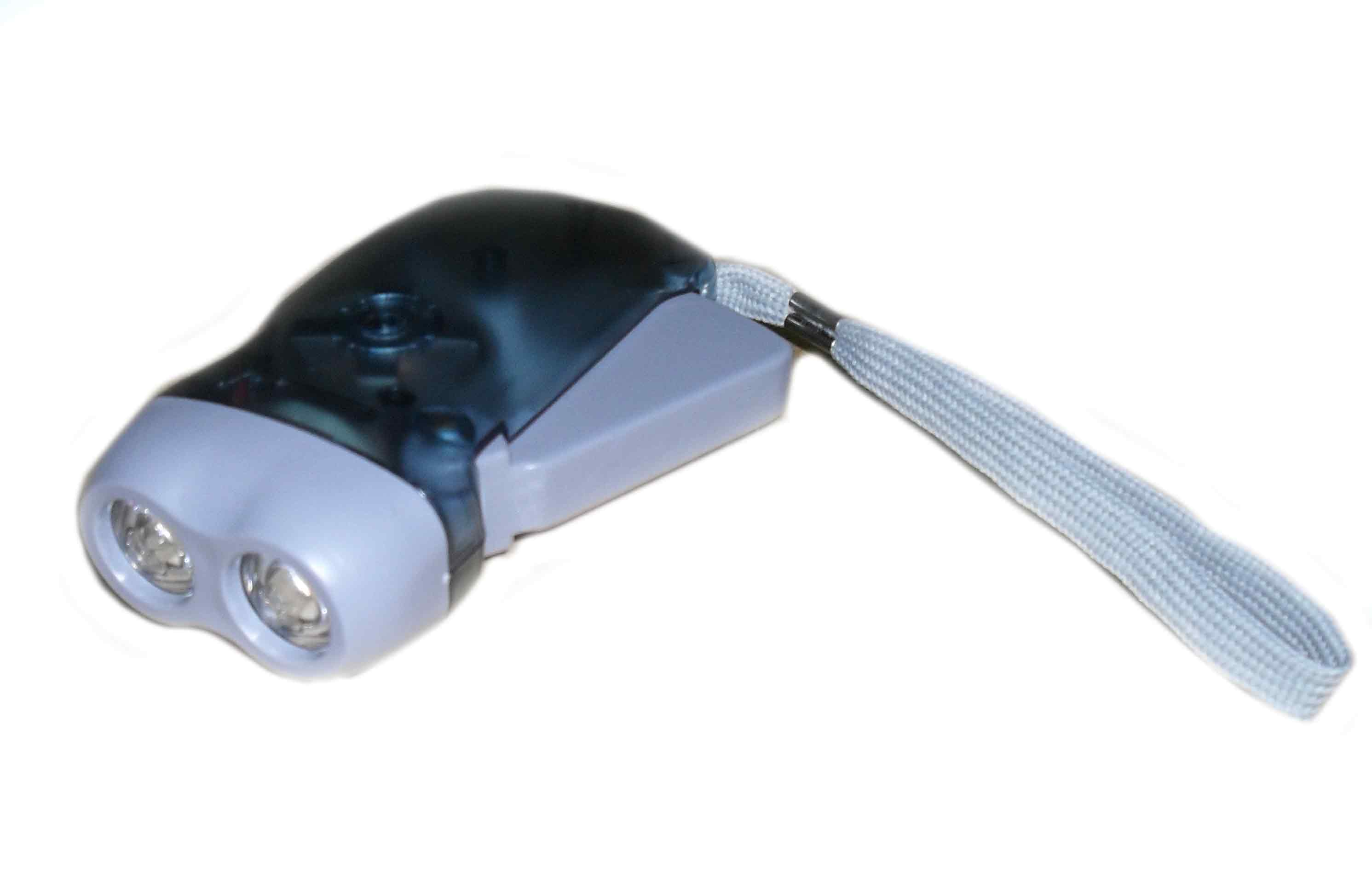

А недавно купил попробовать его китайского брата:
Китайский жучок
(62.29 КБ) 3338 скачиваний
Конструкция хлипкая, обмотки на соплях, провод слишком тонкий, концы просто скручены. Маховик маленький и пластмассовый - инерции никакой. Подшипники пластиковые.
В общем из говна и палок собрали. Но по сравнению с советским - красивый, легкий и неплохо светит - головка содержит 2 светодиода с линзами.
Мощность генератора настолько велика, что не может обеспечить энергией даже один диодик :))
А светит, т.к. стоит обманка - в головку встроены батарейки :))
Переключатель подрубает диоды к батарейкам или к катушке.
Короче безделушка, 80% конструкции - бесполезный балласт.
Поигрался, поигрался, и понял - головка нормальная, можно поставить к советскому - пущай пока светит.
Дело было вечером, деталей под рукой не было. Только паяльник. Но загорелось пересадить головку сейчас, и все. Делать что-то надо :))
Поковырял старую материнку на предмет деталей - что нашел, из того и собрал.
А нашел из пригодного: кренка на 5В 0.1А, кондер 22мкф*16в, кондер 3300мкф*6.3в, 5 диодов Шоттки.
Этого оказалось достаточно - тоже из говна и палок делаем, получается :))
Плюс немного проводов, головка с китайского фонаря, там же переключатель и резистор на 20-30ом.
Места в нашем жучке, прямо скажу, не густо. 3-4 кубика, не больше. Так что с аккумуляторами я перегнул палку - некуда засунуть, если только микроаккумуляторы брать. Но под рукой их, естественно, не было.
