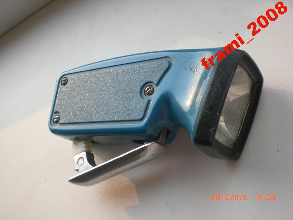

Давно лежит у меня такой девайс:
Комментарий к файлу: Советский жучок
3385056[1].jpg [72.53 KiB]
Лампочка давно сгорела, а новую искать даже не хочется - жрет много, светит мало, рука устает быстро.
Но генератор у него довольно мощный, а конструкция неубиваемая:
Корпус из толстой пластмассы, мощная рама, тяжелый маховик, наборный массивный статор, хорошие обмотки, а их концы даже не спаяны, а сварены(!).
Зверь машина. Выбрасывать жалко.
Решено было ему как-нибудь вместо лампочки поставить диоды.

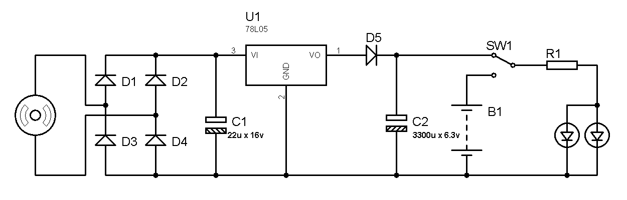

Схема получилась такая:
Комментарий к файлу: Схема
zhuk.png [3.42 KiB]
Переключатель со слоем изоленты крепко сел в дырку, оставшуюся от ручки фокусировки.
После снова замерил параметры, уже после диодного моста - ток КЗ оказался аж 0.45А, а напруга всего 8.5В
Странно, но не важно - работает же.

Мб стоит сделать упор на конденсаторе накопительном погуще --мерцаний при вращении генератора не будет

У меня такой жук китайский за 50 руб за два месяца развалился, хотя почти не пользовался. Выкинул - на жалко.
Конечно, кренка и резисторы только мощность жрут. Хорошие "трёхваттные" светодиодные драйверы имеют КПД 90 процентов и выше. Жрать от 10 вольт будут 0.3-0.4А, т.е. ручку будет нажимать легко. А три ватта сфокусированного света это очень немало.
Те два синюшных светодиода из фонарика - достаточное барахло. Их не разогнать на три ватта. Лучше поставить честный трёхваттник (теплого оттенка!) с рефлектором. Будет выгодно отличаться от массы синюшных китайских налобников.
Аккумуляторы особо не зарядить руками. Надоедает быстро.
Вместо аккумуляторов наверное стоит посмотреть ионисторы. Заряжаются быстро, можно предусмотреть режим слабого свечения светодиода (током, допустим, 10 мА) при отсутствии вращения генератора на остаточном заряде ионистора (через резистор с диодом). Допустим, 1Ф ионистор заряженный до 4 вольт, может в идеале пропитать 10 мА в течение 4 минут. На самом деле, из-за ненулевого напряжения светодиода, конечно, выйдет меньше, но начальный порядок величины позволяет подумать в этом направлении.
Диодики моста ставьте Шоттки. Ещё вольт выиграете.

Идея здравая, но реализация не очень. Схема не айс - 7805 стоит выкинуть, т.к. часть мощности теряется на ней, и вместо неё поставить светодиодный драйвер. Светодиоды включить последовательно, или поставить к каждому свой резистор/драйвер, включение, как на схеме не рекомендуется. Перед стабилизатором конденсатор слишком маленький, может глючить.
В общем, стоит убрать с1, на его место поставить конденсатор с емкостью с2 на нужное напряжение, 7805 заменить на светодиодный драйвер, светодиоды включить последовательно. Как-то так.

Для начала соберите мостик из Шоттки с электролитом примерно 1000 мкф x 16В посмотрите, какой ток можно снять с него при постоянном напряжении 8-9 вольт.
450-600 мА - можно будет питать 3 Вт светодиод
250-450 мА - можно запитать 2 Вт
меньше 250 - стоит рассчитывать на одноваттник
Навскидку, видится вот такая схема
Ионистор подзаряжается током не менее 20 мА через D5 и R1. ZD1 ограничивает напряжение на ионисторе, так как они очень быстро деградируют при превышении и даже длительном действии номинального напряжения. Здесь я взял запас 0.5 В.
Через резистор R2 светодиод светит от ионистора при снятии питания. Драйвер обычно обратно в себя ток не тянет. Если бы тянул, можно было бы поставить диодик Шоттки на выходе драйвера (свой ток он всё равно наболтает).
Расчётное время приемлиемого свечения на одной фараде - примерно 2 минуты. И дальше тоже будет светить, яркость будет долго плавно спадать.
Как правило, у схем импульсных светодиодных драйверов либо есть одни общий провод для питания и нагрузки , либо в его разрыв включен токоизмерительный резистор малого номинала (меньше 1 ома). Но, возможно, это будет "плюсовой" провод, тогда схему придётся перевернуть.
Ток драйвера подбирается исходя из измеренной мощности генератора. Обычно он задаётся на плате драйвера тем самым токоизмерительным резистором. 350 мА это характерный ток для 1 Вт светодиода. 750 - для 3 Вт.

Мужики, я все понимаю. Реализация - из того, что было под рукой :))
Надо было с чего-то начать, а то так бы и валялся этот фонарик.
В мосте стоят шоттки. Там везде шоттки - других не было :))
Кренка - да, жрет мощность. Но больше нечем было уменьшить напряжение. Лучше ее убрать, а вместо нее поставить токоограничительный резистор. Хотя нет - больших высоковольтных кондеров не было под рукой.
Диоды и так не мигают.
Включение диодов и сами диоды - единый блок, с китайского фонаря. Конечно в будущем надо заменить нормальным диодом.
Аккумулятор может и долго заряжать, но нужен. Сейчас стоят батарейки - удобно. Когда делать нечего - зарядил. Когда понадобился бесшумный свет - подключил.
3300мкф питают диоды целых 2 минуты на остаточном заряде, так что ионистор долго должен подсвечивать диоды.

нужно сделать как можно надежнее и проще.
Согласен.
Тут рулит вот такая схема, типа умножитель:
Я ее уже проверил и убедился что это хорошо! Намного лучше чем без нее с одним диодным мостом.
Правда это не отменяет того факта что генератор нифига не выдает с тем старым магнитом необходимую мощность даже для светодиода.
