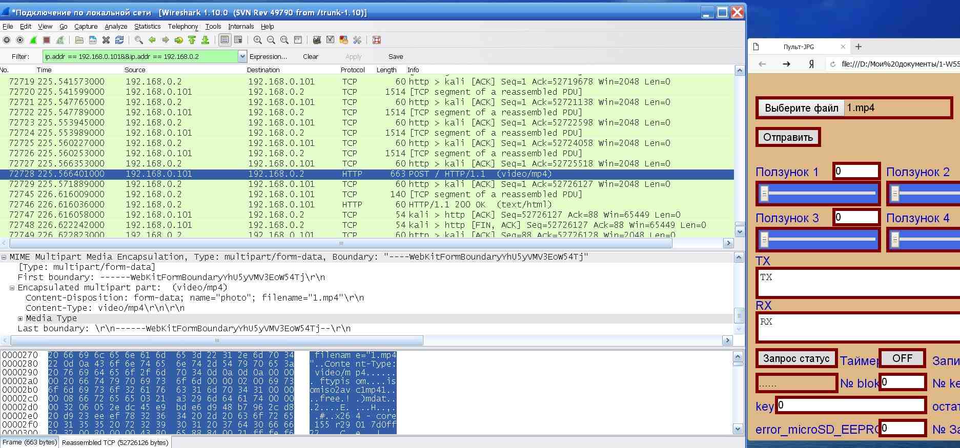

И что у нас тут)) Продолжаем ломать наш типа сервер типа умного дома))
Короче... загружаем файлы на наш типа сервер по стандарту MIME - https://ru.wikipedia.org/wiki/MIME
MIME позволяет грузить практически любые файлы... https://ru.wikipedia.org/wiki/Список_MIME-типов
Для примера загрузил видео mp4...
mp4.jpg [179.99 KiB]
Любые файлы... текст.. фото... видео... и т.д. грузятся нормально.
Объем файла ограничен объёмом флешки... Может ещё ограничен TCP протоколом... Там ограничение до 4 гиговдля одной сессии...
Короче... файлы в один гигабайт грузятся нормально. Только анализатор глючит от таких больших файлов)) Поэтому показать не могу.
Ну раз мы грузим всё из враузера... тогда нет никакого смысла делать файловую систему FAT32 и т.д.
Думаю сделаем проще - свою файловую систему))
Собственно достаточно просто указать в корневом каталоге имя\номер сектора\размер файла. Думаю достаточно.
:tea:

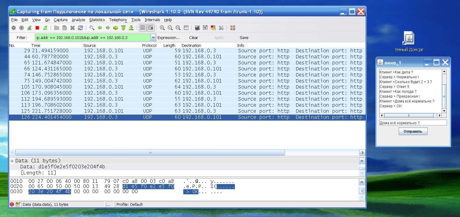

Далее... добавляем библиотеки всякие...
java.awt.*;
javax.swing.*;
Получилось типа простенькое Java приложение... типа "мессенджер"...)) для связи с сервером Умного Дома))
Проверяем как всё работает... Пишем Hello и нажимаем кнопку отправить...
1_2.jpg [92.37 KiB]
Сервер отвечает...
2_2.jpg [98.43 KiB]
Работает))
И далее...
3_2.jpg [158.18 KiB]
АААААА... !!!! Говорящий Умный Дом !!! :shock:
Не Алиса пока... но считать уже умеет)) :))) (Яндекс.Станция — умная колонка с голосовым помощником Алисой).
Да, с протокол UDP трафик намного меньше. И работает заметно быстрей)) Экономит время и деньги))
Не зря ещё в далёком 2012 году Гугл решил выпустить браузер с протоколом UPD.
https://ru.wikipedia.org/wiki/QUIC
:tea:

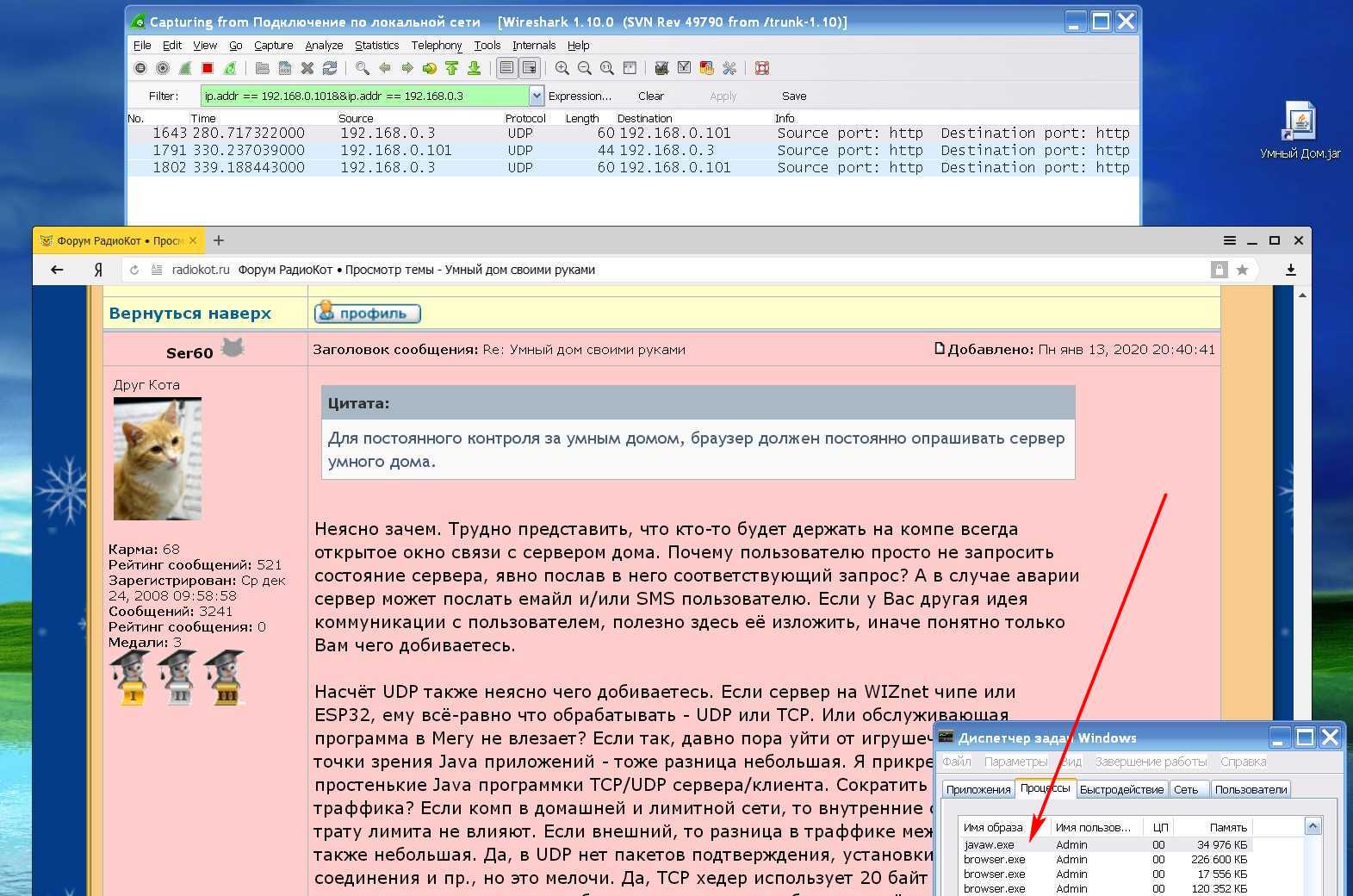

Вот я для примера написал простенькое Java приложение... в качестве эксперимента)).
Java запускается в ручную или автоматически при загрузке WINDOWS на компе.
Как это работает (пока просто мысли): :roll:
1- Сижу я значит за компом (дома или на работе или в другом месте) и читаю "радиокот", а в это время Java слушает порты компа в "фоновом режиме". Это видно в диспетчере задач. Никаких окон нет))
1.jpg [186.13 KiB]

Продолжим..)) :tea: Провозился с портами всякими.. оказывается Java не может одновременно оправлять и принимать на один порт... А наш сервер может. Ну и ладно)) Откроем разные порты... на приём и передачу...
Короче... добавил всплывающие окна)) Алгоритм простой: запускаем приложение... появляется консоль... Это Java слушает входящий порт...)) можно что-нибудь написать серверу... ))
1_1.jpg [41.12 KiB]
Когда дома что-то происходит, то нам прилетает UDP пакет. Автоматом открывается окно "входящие сообщения".
2_1.jpg [49.02 KiB]
При этом Java автоматом отравляет серверу подтверждение что сообщение получено не ещё не прочитано.
Вообще окон может быть бесконечно много... Java парсит все входящие сообщения и решает что делать... открыть отдельное окно "сообщение" , "авария" , "срочно !"... или может перенаправить пакет дальше (режим ретранслятора). Короче любые сценарии))
Далее пишем что-нибудь серверу... бла-бла-бла... )) Или просто нажимаем кнопочку "прочитано". Отправляем серверу подтверждение, чтобы сервер знал что сообщение прочитано и не волновался )) Иначе сервер начнёт нам звонить на телефон... +7... ))
Далее приходит подтверждение от сервера. Сервер нас услышал))
3_1.jpg [58.06 KiB]
И т.д. и т.п.
Короче... Java может обрабатывать любые сценарии... алгоритмы...
Может работать как простой мессенджер... как скайп))
Может работать как ретранслятор пакетов... Как сервер...
Можно подключить все устройства в доме: телефон <> ПК <> планшет <> сервер. Все устройства будут общаться между собой. Получится большой Java чат ! :)))
и т.д. и т.п.
Короче фиг его знает что ещё придумать)) Такая вот умная у нас Java машина)) :tea:
Хотя наш сервер всё равно умнее))
