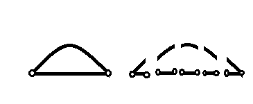

Вот картинку прикошачил. Есть 2 провода, один полностью вместить может всю полуволну, другой только кусок(показал стадии волны).
Первый провод будет лучше излучать чем второй, но только не пойму почему, ведь во 2ом тоже волна проходит все стадии.
Может вкратце объясните.

Progr, на выходе генератора (усилителя) фаза сигнала всегда равна условному нулю. По вашей картинке - каждый отрезок прикрепляется к нулю, и от него же надо отсчитывать размах сигнала. Т е. оно будет небольшим, а остатки возвращаются в генератор, где складываются с новым значением сигнала. Если питание идет по кабелю длиной кратному половине волны, то на выходе амплитуды прямой волны и отраженной сложатся в противофазе и в антенну поступит пшик.
Лучше умному тупить, чем тупому умничать
Для любого излучения (в том числе и звукового) нужно обеспечить ПЛОЩАДЬ излучения. Длинный провод обеспечивает большую площадь ( антенное поле таких проводов еще больщую ), вдобавок легче согласовывать излучатель со средой, путем изменения размеров .
Если уж совсем просто, то волна она и в африке волна - попробуйте в пруду "возбудить" большую (длинную и высокую) волну соломинкой (короткой маленькой антенной), вряд-ли чего выйдет, даже если вертеть соломину дизелем от тепловоза (мощным генератором). Другое дело, если взять бревно (большую антенну), полагаю даже руками (хиленькой мощностью) удастся получить относительно не слабые возмущения....
Резонанс нормальной антенны связан не с ея реактивными параметрами (от них зависит импеданс), а с геометрической соразмерностью длины излучаемой/принимаемой волны (завязано на скорость распространения в данной среде).

...Давайте проще: у антенны есть два параметра, называемые сопротивлением, сопротивление излучения и сопротивление потерь... При уменьшении размера излучателя резко уменьшается сопротивление излучения, а потери растут - поэтому получается неприемлемый КПД... Можно, конечно, изобразить согласующее устройство на сверхпроводниках, или что-нибудь подобное - но даже это полностью проблему согласования не решит, мощность будет тратиться на нагрев, и лишь очень малая часть - на излучение... А вообще, при удачном согласовании, размер антенны большой роли не играет...

Все, теперь дошло для чего требуется такая длина, спасибо вам!
