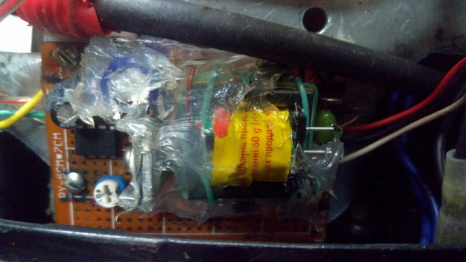

Схема родного коммутатора (фото30)
Почему на мото-и скутерах обратное напряжение от ВВ катушки закорачивают диодом? Непонятно.
На лодочном моторе напряжение с вв катушки !!! Используются современные магниты... И .. смотрим на схему фото30.
Сначала была идея ..мини, микро, и вписаться в габариты родного коммутатора. Итого - вписался, но ....зачем???
Используем идею "разорванного" моста, как на фото30. Т.е. обратным напряжением с катушки должны получить 5в для питания микропроцессора.
Тестировал, паял. И гасил резистором , а потом стабилизатор. И понижал полевиком, потом стабилизатор... и все "бах" при мах оборотах мотора. Ну не бах, ...но плавилось.
Итого. Используем идею родного коммутатора. Ограничивающий тиристор с стабилитроном 150-200в, а за ним стабилизатор на LNK305 до 12в. И ... все отлично работает. И ограничиваем обратные импульсы с ВВ катушки, и имеем питание для МК. (Схема на LNK305 из даташита. Только подобрать резисторы).
Итого. Все это осталось на плате (схема и фото платы в первом посте) и работало и работает. (потом впаял фишку (на фото видна) , для вкл или выкл этого питания).
Плюсы и минусы такого решения? А вдруг "бабах"? Плюс - мини габариты ФУОЗ.
Но!! Совершенству нет предела.....
.. Что получается. Что бы завести мотор- нужно - первый оборот, запуск питания от ВВ катушки, потом оборот вкл микропроцессор, и на третьем обороте искра-пуск.

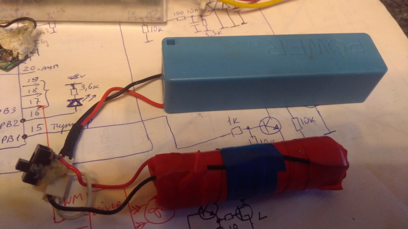

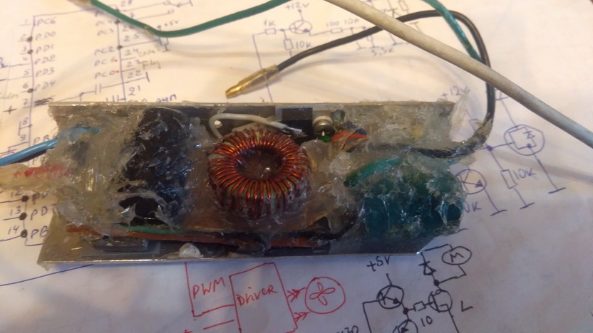

Далее... Питание от АК. На моторе его нет то.
Тупиковая ветвь. Но это работало. И имеет право на жизнь. Просто в Зипе еще один АК.
Используем АК 18650. К нему DC-DC платка. Фото31. Фото 32 , как получилось в итоге.
В итоге .. все вписалось в коробку от визиток. (Уже не мини , по габаритам родного коммутатора)
Плюс - вкл -включатель , пуск - после первого оборота !!
Минусы - нужно поднять капот и вкл. А как его заряжать? Вот так ?(фото 34).
Сделал еще один вариант (фото 33) - повербанк с АК + DC-DC. Но он уже расположился рядом .. с визиткой.

Рядом расположен - повербанк 3х18650 (фото 43) с платой https://www.ebay.com/itm/3S-18650-Li-io ... 2749.l2649
Включатель зажигания выведен на "колпак"...

Имея в наличии уже ... 12в паяем DC-DC 12v to 400v. И подпитываем им конденсатор на малых оборотах. Зачем? Ну это же лодочный мотор!! А троллинг?
Итого. После троллинга несколько часов - свеча ... как девственная.
Первенец (фото 51). Паял. Сам мотал трансформатор (Покупал сердечник).
Следующий (фото50), стоит на моторе. Сердечник мощнее.
Как потом оказалось, велосипед уже изобретен. (фото 52 и 53). Стоят копейки, по сравнению чем самому мотать. Только впаял в платы дросселя на входе (на фото черные). И нужно было допаять управление вкл-выкл.. Но в итоге пока на моторе стоит самодельный (фото50) и работает. К китайским нужно переделывать крепление. Радиаторы с китайских можно снять ...(не та нагрузка).
