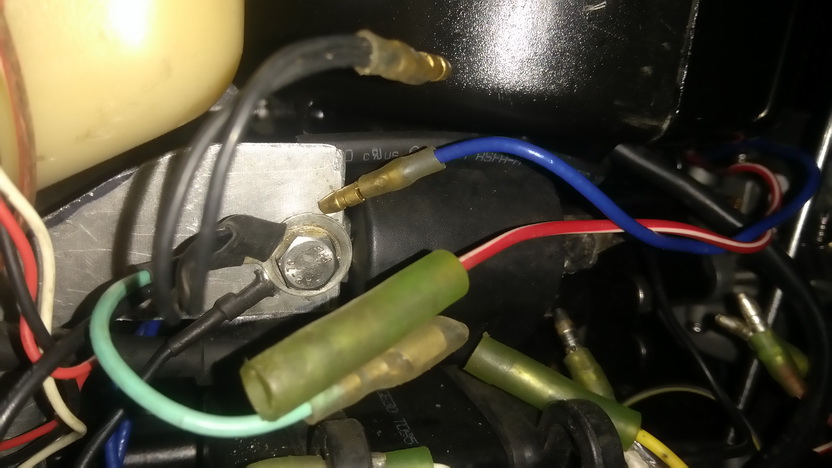

начнем по порядку.
1. фото20. Импульсы с датчика (красные) и с катушки (желтые).
Первый импульс с датчика - отрицательный (не как на мото и скутерах). Соответсвенно, учтем это в схеме.
2. Один провод от датчика прикручен к корпусу. Откручиваем его , и удлиняем. Фото21.
Фото 22- добавляем еще провода. (нам они понадобятся потом).
Зачем? Родной коммутатор (фото 23) имеет "свойство" выйти из строя. Был такой случай. Перестал работать. Оказалось - вздутие сбоку. Залитый эпоксидкой. Взорвался конденсатор. Судя по его габаритам - он или 1мкф 630, или 1.5 400в. Заменил. Все заработало.
Для чего дополнительные провода? Имея в запасе дешевый скурный-мото коммутатор, можно его установить и .. доехать. (А у них первый импульс положительный от датчика). Для этого , естетвенно, нужно скутерный коммутатор приготовить (припаять все провода) и положить его в бардачек.
3. На фото 20 - желтая, это форма напряжения с вв катушки. Исследуя родной коммутатор, получилось, что на заряд емкости идет только одна полуволна!!!???. И мало того, вторая волна попадает как раз на время импульса??? У меня на китай моторе так. Или это брак (перепутали провода) или так это и есть на самом деле.
Т.е. нужно проверить осциллографом, или даже стрелочным тестером, фазность выходов. Провода не перепутаешь (мама-папа). Верхний у меня красно-черный, нижний - желтый.
Это нужно проверить, и в дальнейшем (на Фуоз) мы припаяем их правильно. Нижних два импульса (по графику) пустим на заряд емкости, а нижний.... об этом будет далее

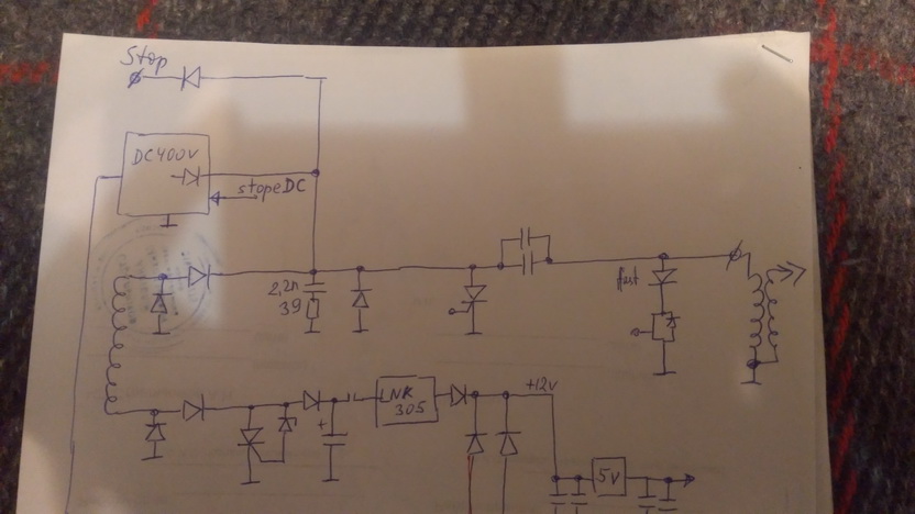

Добавлено after 2 hours 10 minutes 26 seconds:
Питание...
Схема родного коммутатора (фото30)
Почему на мото-и скутерах обратное напряжение от ВВ катушки закорачивают диодом? Непонятно.
На лодочном моторе напряжение с вв катушки !!! Используются современные магниты... И .. смотрим на схему фото30.
Сначала была идея ..мини, микро, и вписаться в габариты родного коммутатора. Итого - вписался, но ....зачем???
Используем идею "разорванного" моста, как на фото30. Т.е. обратным напряжением с катушки должны получить 5в для питания микропроцессора.
Тестировал, паял. И гасил резистором , а потом стабилизатор. И понижал полевиком, потом стабилизатор... и все "бах" при мах оборотах мотора. Ну не бах, ...но плавилось.
Итого. Используем идею родного коммутатора. Ограничивающий тиристор с стабилитроном 150-200в, а за ним стабилизатор на LNK305 до 12в. И ... все отлично работает. И ограничиваем обратные импульсы с ВВ катушки, и имеем питание для МК. (Схема на LNK305 из даташита. Только подобрать резисторы).
Итого. Все это осталось на плате (схема и фото платы в первом посте) и работало и работает. (потом впаял фишку (на фото видна) , для вкл или выкл этого питания).
Плюсы и минусы такого решения? А вдруг "бабах"? Плюс - мини габариты ФУОЗ.
Но!! Совершенству нет предела.....
.. Что получается. Что бы завести мотор- нужно - первый оборот, запуск питания от ВВ катушки, потом оборот вкл микропроцессор, и на третьем обороте искра-пуск.

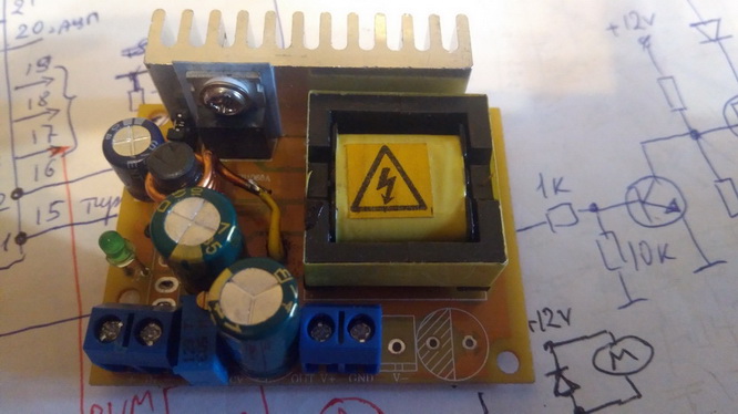

Далее... Питание от АК. На моторе его нет то.
Тупиковая ветвь. Но это работало. И имеет право на жизнь. Просто в Зипе еще один АК.
Используем АК 18650. К нему DC-DC платка. Фото31. Фото 32 , как получилось в итоге.
В итоге .. все вписалось в коробку от визиток. (Уже не мини , по габаритам родного коммутатора)
Плюс - вкл -включатель , пуск - после первого оборота !!
Минусы - нужно поднять капот и вкл. А как его заряжать? Вот так ?(фото 34).
Сделал еще один вариант (фото 33) - повербанк с АК + DC-DC. Но он уже расположился рядом .. с визиткой.

Последнее по силовой части схемы. Это DC-DC.
Имея в наличии уже ... 12в паяем DC-DC 12v to 400v. И подпитываем им конденсатор на малых оборотах. Зачем? Ну это же лодочный мотор!! А троллинг?
Итого. После троллинга несколько часов - свеча ... как девственная.
Первенец (фото 51). Паял. Сам мотал трансформатор (Покупал сердечник).
Следующий (фото50), стоит на моторе. Сердечник мощнее.
Как потом оказалось, велосипед уже изобретен. (фото 52 и 53). Стоят копейки, по сравнению чем самому мотать. Только впаял в платы дросселя на входе (на фото черные). И нужно было допаять управление вкл-выкл.. Но в итоге пока на моторе стоит самодельный (фото50) и работает. К китайским нужно переделывать крепление. Радиаторы с китайских можно снять ...(не та нагрузка).
ПС. файлы уже не влазят. Потом ...добавлю

Схема Фуоз в первом посте темы. По сравнению с оригиналом изменены вых порты и в программе изменения под лодочный мотор.
ПС. Можно спаять только Фуоз и к нему аккумулятор, а все остальное добавлять по мере. Это только улучшает.
Вопросы?

Есть масса програм для рисования схем. Листочки из шарашки в 21 веке ???

в программе нельзя кривыми линиями чертить когда что то не влазит)
вообще удивительно, что хотябы у кого то проект дошел до стадии готового изделия.
обычно из стадии долгострояя никто не выбирается и допиливают такое годами.

Картинки, если кому не лень пусть "рисуют" и платы. Я нарисовал идею и принципы. И совершенству нет предела .. шел по ступенькам. Воплощены вроде все идеи .. для лодочного. (Для мото еще есть, но мне это не нужно).
ПС. Последнее. Смотря на первый "листик", где питание.. Развел немного по другому, с запирающими диодами ... (плюс нашел ошибку в схеме).
