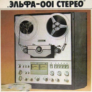

Всё верно, касетников я тож не видел с "закрытым трактом", а вот катушечники собирал собственноручечно, вот такие:
В нём сразу два тонвала участвовали в работе и плёнка между ними была рвномерно натянута таким образом, что даже не требовались специальные фетрики для прижима ленты к головкам.
А головок там уйма - мог сам на себя писать, накладывать записи, ревеберацию делать и т.д.

Про эти ЭЛЬФЫ я слышал, как о неком мифическом агрегате. Их вообще сколько было изготовлено на всю страну - менее 100 ??? Вроде как единственные реальные фото - это останки некого прототипа аппарата для выставки - явно не серийного.

Реально ушло к клиентам (какие то там организации, нас особо не посвещали) порядка 30 шт. Ещё штук 10 после круглосуточного над ними измывания - типа на выносливость в закрытых ящиках гонялись - были в последствии распроданы в "Юном технике" за копейки - комут повезло...
Ну и некоторые из моих колег себе умудрились собрать дома - запчастей для этого хватало. Скажем приноят из цеха поднос резиновых роликов - и сидишь подбираешь по детонации, чтоб собственную госприёмку пройти :) Ну и т.д. - например толстенная железяка - плата на которой оновной тракт собирался (чисто воспроизведение - тонвалы с мотором) так наверно одна из каких 5 проходила - малейший перекос - мусорка.

Дааа, но живьем видимо их не осталось. В организациях разобрали на винтики в 90х когда дружно хоронили ленту
А так интересно посмотреть, особ на протяг - что там такого намутили.

Осталось живьём, даж знаю у кого вродь как есть - веду переговоры, мож выторгую :)
Ну вот тут несколько фоток без облицовки:
http://rw6ase.narod.ru/00/mg_kat/elfa001.html
немного видео:
https://www.youtube.com/watch?v=s11jzV0A__U
https://www.youtube.com/watch?v=ZMq4EOcI3SQ
PS ..фотку нашёл в сети:
https://radikal.ru/fp/85556a6c20a54cdf9866526a280225e2
..кажись тут Альгис запечетлён, так выглядели у нас рабочие места, а впереди чуток виден стол госприёмки. Каждый аппаратик с какого 10 раза дай бог сдавался. Я гдет слева сидел.
Также здесь мы одновременно собирали и проигрыватели на вибродвигателях Эльфа 101 - полностью автоматических. Вот их настраивать было гораздо сложней - в смысле механики - очень капризная и неустойчивая у конструкторов она получилась.
PS PS ...нашел фотку блока головок как раз - хорошо видно, что никаких прижимных фетриков ленты к головкам нету, только плёнка прикрывается на двух крайних головках специальными экранчиками.
http://imagizer.imageshack.com/a/img633/9378/RbJbWr.jpg
