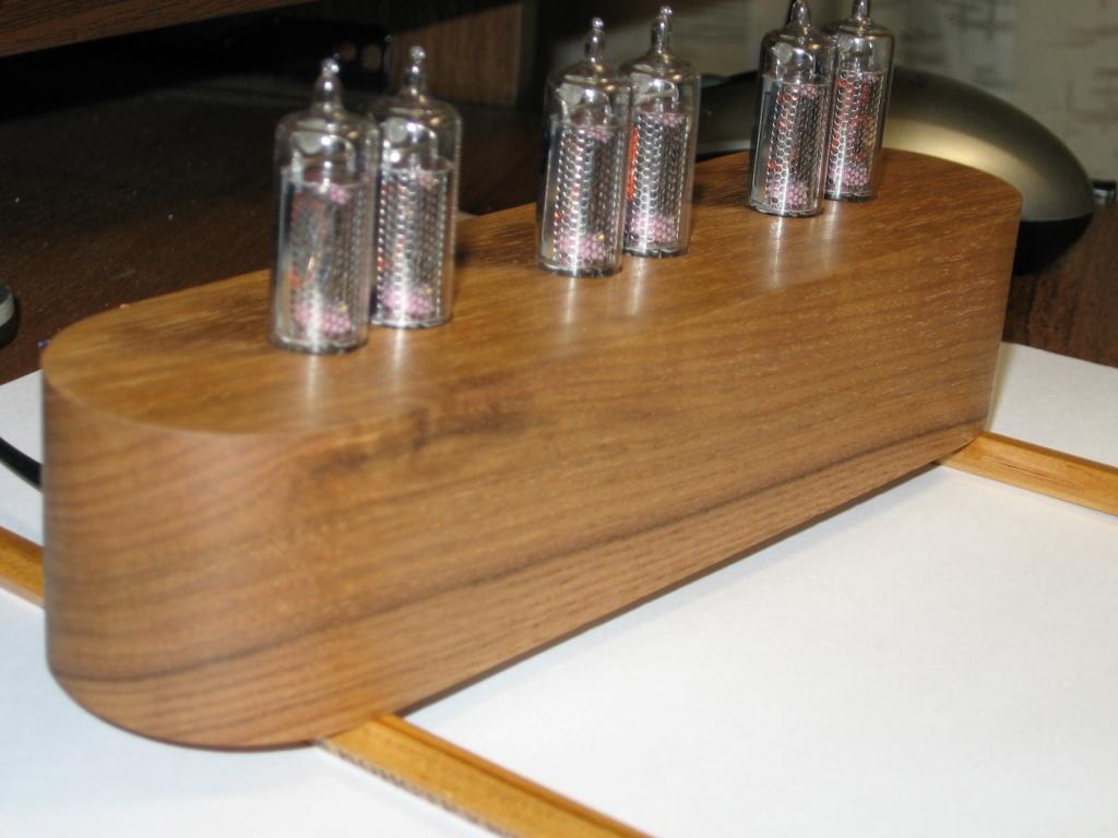

Выкладываю мой первый законченный проект :)
Настольные часы на ИН-16. Осталось только фетровые пятачки приклеить снизу.
Корпус - орех, покрытый тиковым маслом. Крышка корпуса - фанера 0,8мм.
За появление этого проекта на свет вырожаю нереальный Vielen Dank дядьке Чебаданову.
Фото делал со вспышкой, поэтому почти не видно как горят лампы.
P.S. По фото может показаться, что лампы стоят криво - не верьте, мыльница плохо фоткает сблизи. Лампы выставлялись по стальному разметочному угольнику :) Только вот обнаружилось, что лампы ппц какие разные по размерам, да еше и внутри лампы начинка довольно произвольно установлена по высоте. Вообщем выставлял лампы так, чтобы циферки были на одном уровне и в одной плоскости.

Супер! положи что нибудь для масштаба а то непонятно что они очень мелкие !
СообщениеДобавлено: Пн фев 01, 2010 02:53:37
Зарегистрирован: Чт ноя 12, 2009 21:50:58
Сообщений: 189
Для наглядности - фото с катушкой припоя. Хотя на предыдуших фотках видно караднаш и мышку на заднем плане :)

Как по мне дык это кощунство :shock:из массива фигачить корпус , в столярке разбираюсь не по наслышке .Уж тогда покрупнее чтоли чтонить поставить и побогаче , 16 теряются на фоне массивного корпуса .
СообщениеДобавлено: Пн фев 01, 2010 18:51:10
Сообщений: 189
А вы сделайте часы на ИН-16 с корпусом помельче, а мы посмотрим на результат :)
Кстати на столе смотратся афигенно, с более мелким корпусом было бы хуже.
Толщина стенок корпуса - 5мм, плата в корпусе установлена впритык. У меня, без сильного сжимания самой платы корпус меньше не получится. :( Размер моей платы 140х40 мм, размер часов 190х50х40мм. Возможно, у вас получится сделать меньше :)
Как по мне, так корпус из масива - это быстро, технологично и удобно. Клеить из кусочков - долго и нудно + надо хотябы иметь пресс для склейки. Поэтому все мои корпуса будут из массива :)) Да и к столярке я не имею никакго отношения :)
К томуже, имея такой парк ЧПУ станков, мои фантазии по вырезанию чего-либо из масива почти ничем не ограничены :music: Ну а лишний расход материала - да и фиг с ним. В условиях еденичного производства вообще не кретично.
Скоро начну делать часы на ИН-8, может чего поинтересней придумаю. Ну и конечно очень хочется часы на ИН-18 :) только вот с лампочками косяк пока...
