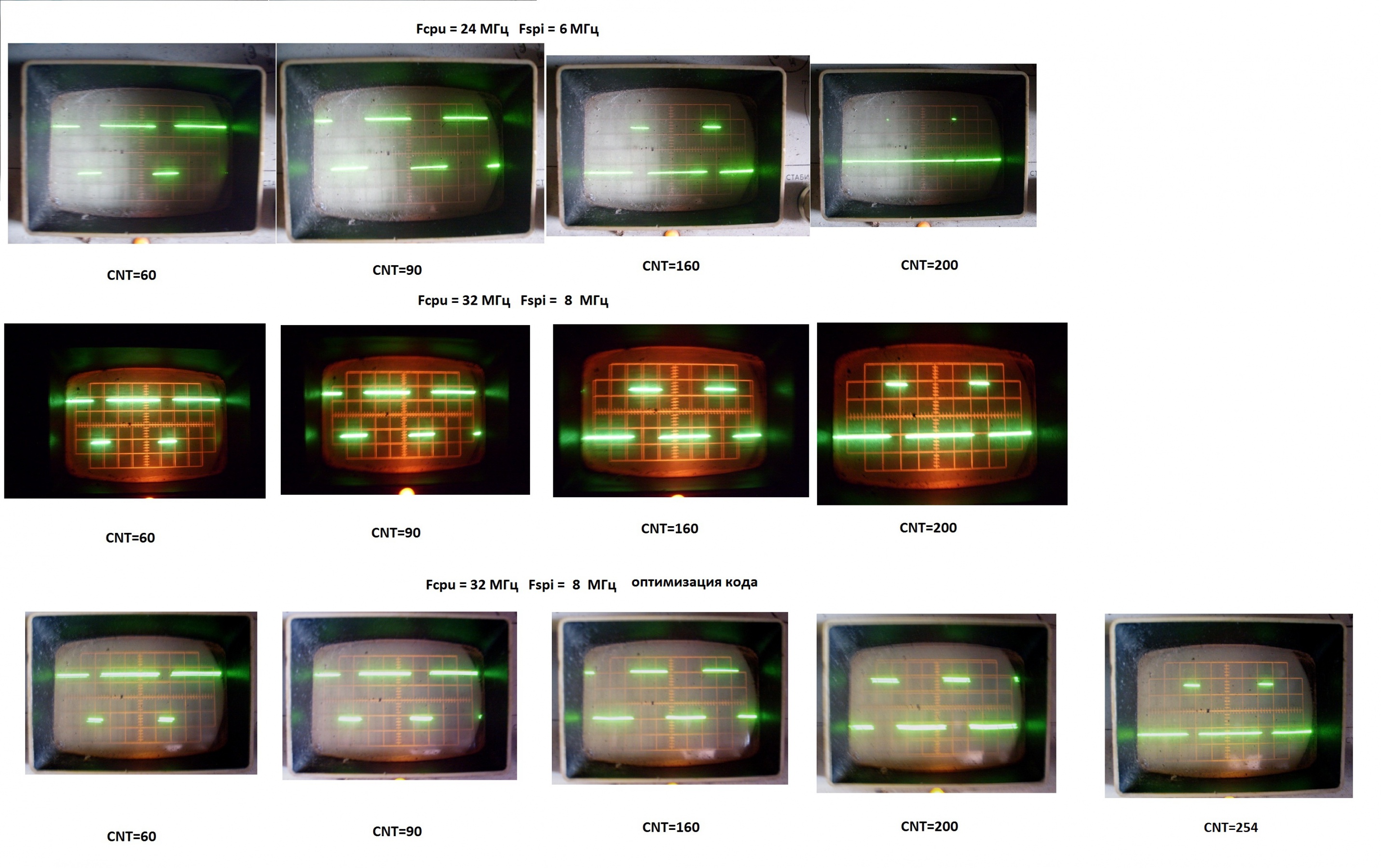

32МГц выше 200 светиков перенастроить таймер на 15мс.
CNT=30
CNT=60
CNT=160
CNT=200
CNT=254

И что вы, все, уперлись в эти 10мс?
Железо позволяет за 10 ms обновлять множество каналов по 300 диодов на каждом, а дальше уже кто из него сколько выжмет :)

Ладно, провел оптимизацию кода

как избавиться от "дрожания"?
Для начала берется ЛА и смотрится что с генерируемым сигналом не так.
