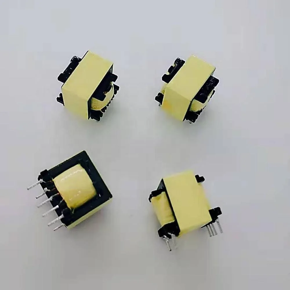

Да мне от неё трансформатор нужен.
Сделал девайс а блок питания (за не имением этого транса , пришлось делать линейным) вот хотелось бы поменять.

Судя по схеме там стоит дешевая и примитивная ИМС lnk564pn
Намоточные данные трансформатора
-сетевая обмотка -108витков провод 0,14 в одну жилу (1-2 по схеме)
-обмотка питания после запуска 8 витков провод 0,25 в две жилы. (4-5 по схеме)
-выходная на 12в -14 витков 0,5 (10-6 про схеме)
Трансформатор EE16 с зазором 0,1мм
Кружочками обозначены начала обмоток, намотка всех обмоток в одну строну.
Схема БП без защиты и обратной связи.
В принципе выходную обмотку можно намотать на любое напряжение.
Трансформатор можно выдрать из китайских адаптеров
https://sc02.alicdn.com/kf/Hd53b1133e2f ... former.jpg
Если мотать саму лень то можно пойти в ближайший сервисный центр и поклянчить сгоревшую плату.
lnk564pn имеет одинаковые схемы включения с похожими ИМС -lnk560pn итд.. так что трансформатор может подойти не только от этой микроволновки.

Спасибо Вам огромное !
Если не найду , попробую намотать, спасибо за намоточные данные.
