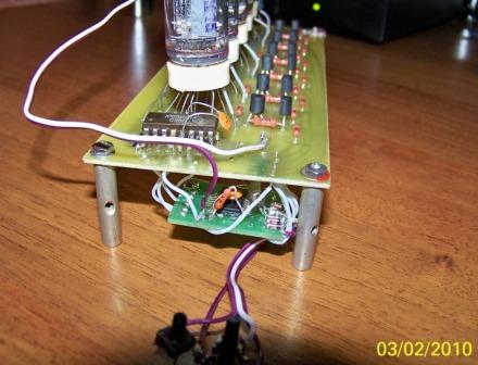

СообщениеДобавлено: Ср фев 03, 2010 23:00:34
Зарегистрирован: Вт фев 03, 2009 10:04:52
Сообщений: 3
Откуда: Киев
Все за работало! :beer: Прогрел контроллер и чуток уменьшил сопли, кнопки за работали но очень чувствительны к наводкам. Я задался целью сделать тонкий корпус вот и на лепил :)))
