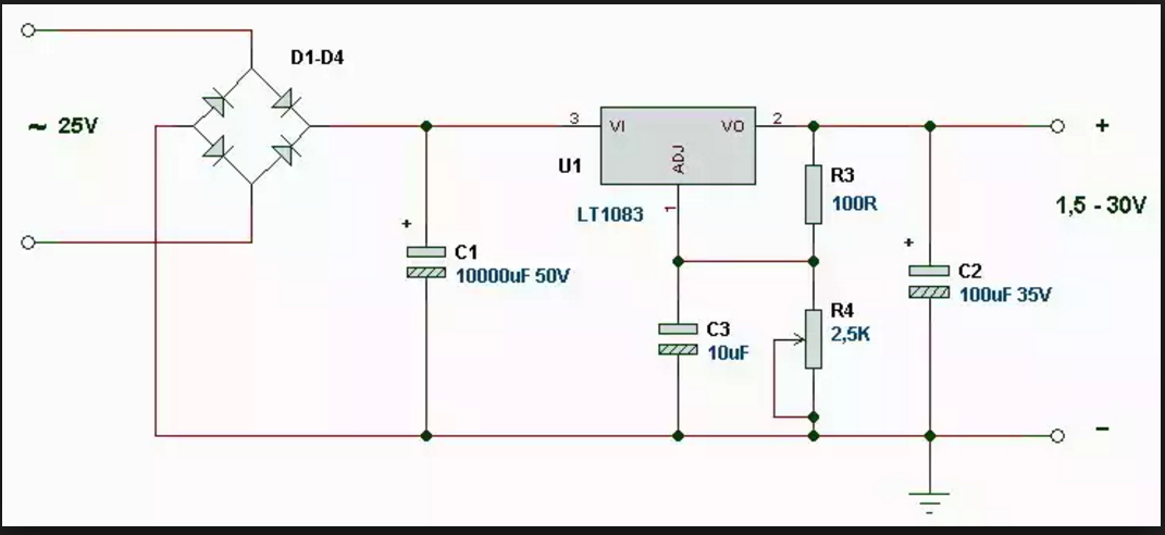

Присмотрел такую схему, как скажите подойдет для блока питания паяльной станции (нагрузка до 7А).

Приведенная вами схема избыточна для питания паяльника. Паяльнику такая стабилизация не нужна.
Паяльник кушает 3А. Микросхема-стабилизатор при таком токе будет сильно греться и понадобится очень большой теплоотвод.
Вобщем, достаточно диодного моста и конденсатора.
Трансформатор должен быть соответствующей мощности, т.е. выдавать эти 3А, а вообще, лучше с запасом, все 4. Соот-но и диодный мост.
Конденсатор на 10000 мкф стоит оч. дорого, можно смело ставить меньшую емкость, какую найдете, паяльнику пульсации не страшны.
А вообще, проще всего, для такого паяльника приспособить блок питания от ноутбука.
