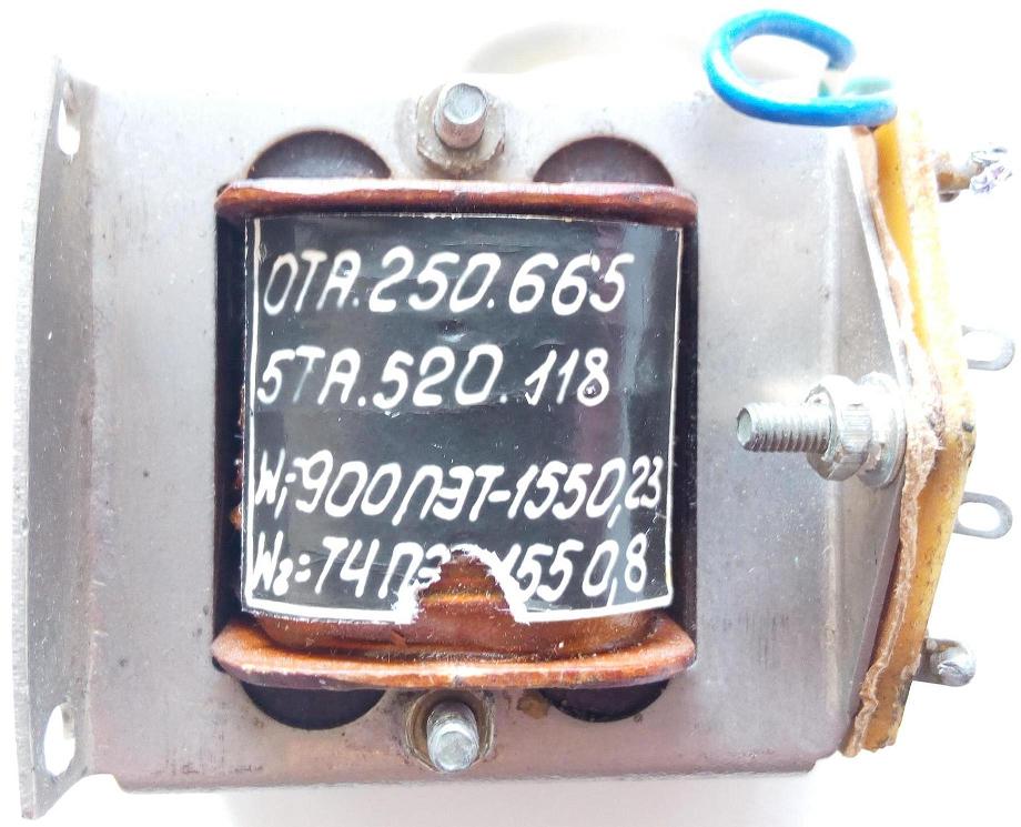

Сообщение Mikerin »
Имеется трансформатор:
Нижняя обмотка, медная, из тонкого одножильного провода имеет сопротивление 4 Ома.
Сопротивление верхней обмотки, к которой идут красные многожильные провода, составляет 3 кОма.
Выходит что первичка это верхняя обмотка? Как думаете?

Сообщение Телекот »
Выходит. Но если трансформатор перевернуть то это будет нижняя обмотка.

Сообщение Alexandr27 »
Что за зверь, для чего применяется?
Обмотки низкоомные, в розетку втыкать стремновато. Может размотать на самодельные дроссели?
