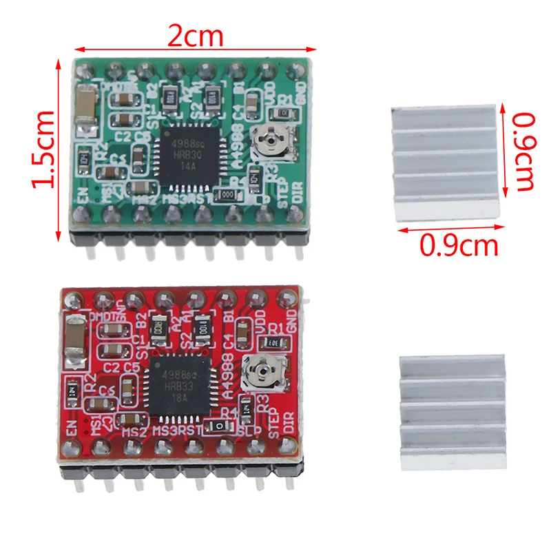

Вообще- то это пара микросхем- L297 и L298- управляющая микросхема и Н- мост..
Сейчас продаётся туева хуча драйверов "в одном флаконе"-
https://www.chipdip.ru/product/drv8825-stepper-driver
https://aliexpress.ru/item/32974778298. ... web201603_
https://aliexpress.ru/item/32963690420. ... web201603_
https://aliexpress.ru/item/33042561949. ... web201603_
У этих драйверов всего ДВА основных "входных сигнала" - "STEP" (шаг) и "DIR" (направление)
Есть ещё, но вам они, пока что не нужны..
На "шаг" подаются "тактовые импульсы", а сигналом "направление", в зависимости от его уровня- задаётся направление вращения моторчика..
Платка 2х1,5 сантиметра

Вот только у этих мультиплексоров есть одна проблема (если ими коммутировать именно провода от мотора) - от 125 до 2500 сопротивление "открытого канала" и мизерный выходной ток..
