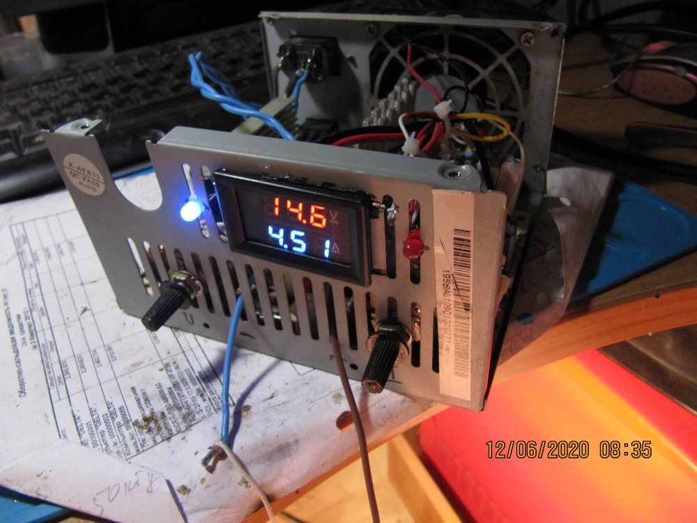

Сообщений: 805
Вчера переделал очередной БП. Отдам знакомому. Всё нормально работает.
