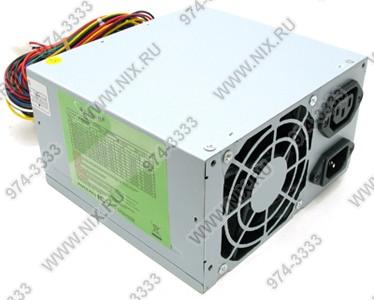

Помогите найти схему компьютерного БП ATX 300W Gembird ...или альтернативный вариант..блок питания собран на микросхемах AZ339P(52BJ) и AZ7500BP (52BJ)
.jpg [90.22 KiB]
c[tvf.jpg [16.03 KiB]

AZ7500- аналог KIA7500 TL474
AZ339P =TL339
Схема типовая.
AZ339P =TL339
Схема типовая.
У вас очепятки
TL494 и LM339
AZ339P =TL339
Схема типовая.
Наподобие этой?

берите любую схему на 300Вт , т.к. этот питальник маломощный и от китайцев ничем не отличается. различия будут только от 400+ Вт. и то в gembird'ax ничего сверхъестественного нету, отличающих их от китая. единственное исключение - с пассивным охлаждением. хотя и там многое взято с большим запасом , а схемотехника вроде бы такая же.

А что с блоком то? Если сгорел, то лучше выкинуть его или разобрать на детали. По одному взгляду на плату видно, что это выкидыш китайского производства. Чинить такие блоки просто не имеет смысла, т.к. для нормальной его работы, на плате нужно заменить бОльшую часть компонентов.

на это похоже ?

не совсем - защита на микрухе, а не на россыпи, а на выходе полевика нету. 3.3 там от транса и на дроссель сразу.

Gembird никогда хороших БП не делал. я бы не стал с ним возится.
PowerMan или Termaltake более достойные аппараты, лучще купить на развале БУ породистый, заменить электролиты, если есть сгоревшие элементы их тож и наслаждатся имением хорошего БП...
(главное чтоб оба трансформаторы и раскачка были целые).

если не ошибаюсь , то именно powerman(или inwin, что вроде одно и то же) делает однотакты с херовым трансом - через непродолжительное время замыкает транс и он частично подгорает. но что самое страшное - выгорает мощный полевик, плата под ним насквозь и половина первички. других неисправностей у них не видел. более менее понравились hiper. но у них типичные - дроссель неправильно расчитан в ККМ, посему греется и выгорает (но это у части, вторая часть работает вообще без проблем с теми же дросселями. на бОльшем кольце таких проблем вроде нету), и иногда контроллеры живут своей жизнью - или сдыхают без видимых причин, или же через какое-то время вырубаются. но это редкость.
