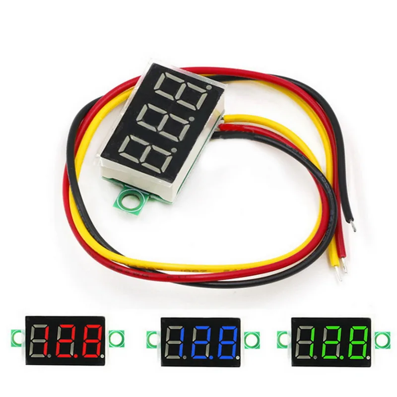

Здравствуйте.
Есть китайский цифровой вольтметр DC 0-100В 0,36". Хочу применить его для замера напряжения в приборе, который будет при штатной работе выдавать 90-95 вольт. Есть только одно НО: этот прибор может кратковременно (несколько секунд, очень редко до 30 секунд) выдавать повышенное напряжение в районе 200 вольт.
Может кто подсказать, как поведет себя вольтметр? Он сгорит или в периоды превышения предела измерения будет показывать прочерки?

Сразу не сгорит, но на мощность резистора входного делителя стоит посмотреть (или поставить свой внешний 0,5-1 Вт).
Что будет показывать - не пробовал...

у момх (китайские А,В-метры) при превышении экран гаснет
Сообщения: 44103
Вот такой? -
https://aliexpress.ru/item/400114907602 ... web201603_
У меня есть некоторое сомнение в том, что этот "китайский вольтметр" вообще сможет длительное время измерять и 90~95 вольт.. :dont_know:
(имхо) как бы "хуже" ему не будет, потребление по цепи измерения напряжения- мизерное, а вот что он будет показывать... :dont_know:
Я бы взял и попробовал

Да именно такой. В том то и дело, что в наличии такой только один и сразу спалить его не охота. У нас в городе всего один радиомагазин с частым отсутствием ассортимента.

Здесь нужно просто посмотреть, какого сопротивления входной резистор делителя и выдержит ли он мощность, допустимую для резистора 0603 (такие там обычно стоят) в 60-100 мВт, которая будет рассеиваться при 200В входа. Хотя почти на 100% уверен, что нет. Можно решить это двумя способами, заменить штатный на более мощный, например поставить два 0805 последовательно ( можно и 1206, но они навряд ли влезут), либо замкнуть штатный и поставить внешний хоть на 2Вт в разрыв провода для измерения напряжения.
Самому вольтметру ничего не будет, пока не будет пробоя по поверхности входного резистора - входы любого МК защищены от перенапряжения при небольшом токе.

Вобщем такое дело. Кинул меня китаец с вольтметром.
Подключил я его как положено черный - общий, красный - плюс питания вольтметра, а белый на измерение. И ничего!!! Показывает напряжение питания, и все.
Отпаял плату от индикатора и обалдел - ветки измерения 100В нет, белый провод это бутафория!
По ветке 30В стоит делитель (R1-R2) из резисторов R1=2кОм и R2=30кОм, и на R1 происходит замер напряжения, как я понимаю.
А на месте куда ведет дорожка белого провода, т.е. ветка 100В делителя (R1-R3) резистор R3 отсутствует.
Может кто подскажет, какой резистор R3 нужно установить для измерения 0-100В?

Если 30 кОм это цепь измерения 30 вольт, то можно предположить, что, для измерения 100 вольт нужно 100 кОм..
А вы уверены, что R1 это 2 кОм?

Маркировка SMD резистора 30B что соответствует 2кОм, мультиметр это подтверждает.

Там просто надо измерительный резистор оторвать от +питания...

По моим расчетам получается, что при измерении по ветке до 100В на АЦП должно идти не более 3,3В, т.к. выходное напряжение МС стабилизатор 6203А 3,3В и в моем понимании именно она формирует опорное напряжение АЦП. Т.е. 3,3В на входе АЦП - это максимум, который приравнивается к 100В. Выходит, что второй номинал делителя к резистору 2кОм составляет 58,5кОм. Но такого номинала в стандартном ряде резисторов нет. Ближайшие 56кОм и 62кОм.
Резистор 56кОм не подойдет, т.к. дает напряжение 3,45В и АЦП не сможет обработать показание. А при 62кОм напряжение будет 3,13В, что на мой взгляд даст хорошую неточность измерения (при подаче 100В будет показывать 94,8В).
Я верно рассуждаю или что-то неучел по неопытности?

2К сидит на общем, а не на питании.......(чего проще срисовать схемку входа и не писать мемуары ???)
Всё равно резистор 100К подбирать по показаниям (напр., 91К+8К2+хх)

но, наверное, прошивка больше 30 В не оцифрует...так что в этом китаец ошибся и у вас не будет точного показания в Вольтах...
Надо будет считать 100В=показания 30....)))
Или тогда делать делитель 300К+2К, а на запятую не обращать внимание (или её откусить у индикатора), типа вольтметр на 300 В, а не на 30.
