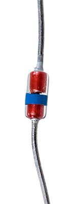

[uquote="ivsana",url="/forum/viewtopic.php?p=3869564#p3869564"]все диоды стабилизируют напряжение в пределах 9.2-9.4V[/uquote]
Очень похлже на совковые Д818, но те в обратную сторону не "звонились" совсем - в них встроен встречный диод. Сказать, что это двуханодный стабилитрон тоже нельзя, поскольку у двуханодных напряжение стабилизации одинаковое. В общем, ХЗ что это за прибор. А где он установлен-то? Может схемку набросать - тогда что-то прояснится.

[uquote="ivsana",url="/forum/viewtopic.php?p=3869564#p3869564"]все диоды стабилизируют напряжение в пределах 9.2-9.4V при токе 3mA и при увеличении входного напряжения до 20V.[/uquote]
а на кн102 не похоже? или db2

[uquote="ivsana",url="/forum/viewtopic.php?p=3869564#p3869564"]все диоды стабилизируют напряжение в пределах 9.2-9.4V при токе 3mA и при увеличении входного напряжения до 20V. Анод справа, катод соответственно слева. Все не прозваниваются мультиметром. Проверил их китайским прибором ТС1. Все показали 9.3-9.4V.[/uquote]Д818 однозначно,
http://katod-anod.ru/rd/d818
новые у меня тоже так звонятся

И что самое главное - у Д818 так оно и есть в отличии от других советских стабилитронов. Просто четежик они с другого стабилитрона ебнули! :)))

[uquote="ivsana",url="/forum/viewtopic.php?p=3869564#p3869564"]Все не прозваниваются мультиметром.[/uquote]Стабилитрон МОЖЕТ и не звониться.
Уже было.[uquote="aen",url="/forum/viewtopic.php?p=1419610#p1419610"]Термокомпенсированные стабилитроны с напряжением стабилизации выше 5,6 вольта.
В схему термокомпенсированного стабилитрона входят последовательно соединенные: стабилитрон (с плюсовым значением температурного коэффициента) и прямосмещенный диод (с минусовым коэффициентом). При последовательном соединении этих элементов происходит взаимная компенсация температурных коэффициентов. Примером такого стабилитрона является Д818.
Вместо диода в схеме может использоваться второй стабилитрон, включаемый последовательно и встречно. Примером такого стабилитрона является КС175.
В крайнем случае Д818 заменит цепочка из последовательно соединенных обычного стабилитрона и любого кремниевого диода, как показано на рисунке.
А в случае с двухсторонним стабилитроном получили сразу два преимущества и термостабилизацию и двухсторонний стабилитрон.[/uquote]

Там унутре диод встречный. Так что у Д818 наружу торчат или два анода, или два катода.

Спросивший может не понять. Стабилитроны рабочие. Не прозваниваются потому что на 9 В и еще диод встроен.

Тогда вопрос: почему в одном направлении они стабилизируют 9 В, а в обратном некоторые 19-20, а некоторые вообще не стабилизируют?

Да мало ли... Скажем, тот добавочный диод, что для термокомпенсации, сам по себе имеет низкое напряжение пробоя. Для стабилитрона, используемого в типовом применении, это не имеет значения.

mr_kot писал(а):Тогда вопрос:
Потому что это не стабилитроны. :tea:

mickbell писал(а):Кто не стабилитроны?
ivsana писал(а):Изображение
