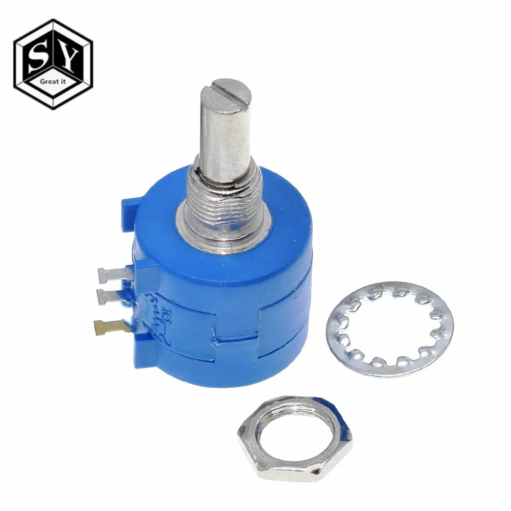

Помогите пожалуйста!После замены подстроечников на многооборотные переменники на 10ком напряжение увеличивается до 5 оборотов а дальше снова уменьшается.

неправилно впаял(пинаут) или номинал не тот \
если 2 то делители надо пересчитать под себя

Подстроенные резисторы типа СП5-2,3 и некоторые другие имеют круговую намотку в виде кольца и не имеют ограничения во вращении, поэтому подвижный контакт по кругу с максимального сопротивления передвигается на начало.
Надо знать, какой тип подстрочного резистора вы применили.

[uquote="E-wolf@tut.by",url="/forum/viewtopic.php?p=3871276#p3871276"]После замены подстроечников на многооборотные переменники на 10ком напряжение увеличивается до 5 оборотов а дальше снова уменьшается.[/uquote]
Смотрите, как вы их впаяли
Вот такие переменники?
У них "средний вывод" скорее всего, находится С КРАЮ (на фотке- желтенький)..
