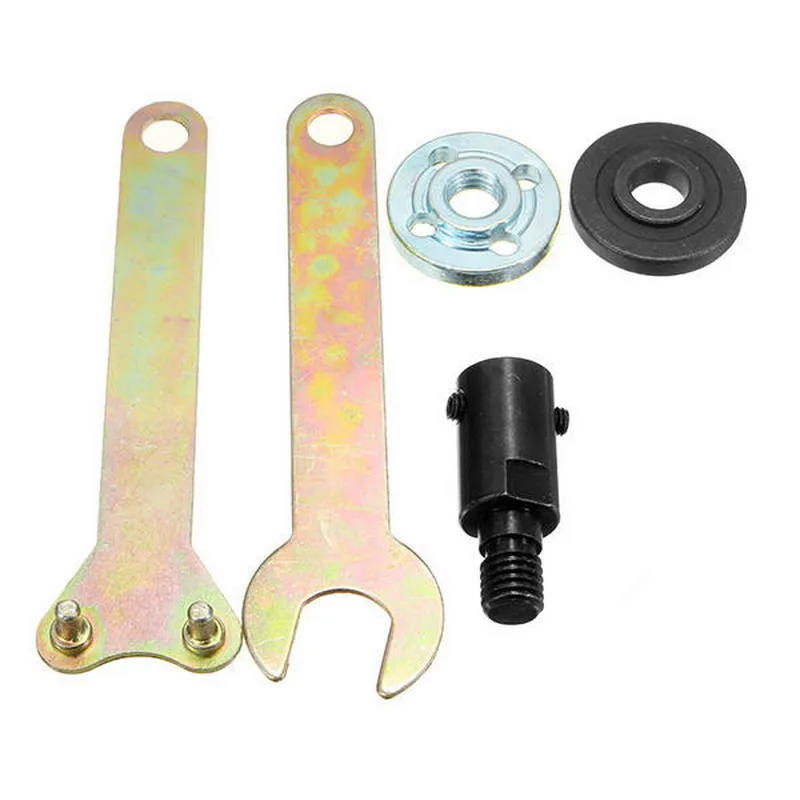

Есть у меня эл-двигатель от вытяжки. Вал 5 мм.
Думаю сделать маленький наждачок.
И нужна насадка , которая обожмет вал 5 мм и одновременно будет иметь посадочное место для небольшого круга (у меня есть разного диаметра, вплоть до диаметром около 30-50 мм. Разумеется с разным посадочным диаметром, но это уже дело поправимое-подгоночное).
Главное на вал посадить кругляк.
Как эти штуки называются , поискать-поглядеть в магазинах.
Кстати, у меня есть такой идеально-подходящий, но там отверстие наверное около 6-7 мм. С фольгой или подобным наверное не стоит изощряться. А как иначе не знаю.
Сообщения: 4625
Откуда: Черкассы, UA
Сообщение mr_kot »
https://www.aliexpress.com/item/32914550106.html
Посадочное место 16 мм, на том же алиэкспрессе кругов навалом
Ссылку привел как образец, себе покупал на таобао
https://item.taobao.com/item.htm?spm=a1 ... q0cs6g0620
Заодно купил и патрончик в с конусом Морзе на вал 5 мм
https://item.taobao.com/item.htm?spm=a1 ... q0cs6g937d
Двигатель использую коллекторный 775 серии (такие в шуруповертах), думаю с вытяжки будет слабоват. Да и обороты у асинхронника никакие...
Сообщения: 6214
Откуда: Свердловская обл.
Сообщение Martel- »
mr_kot - О! Самое то, из искомого. Спасибо :-)

Из вот таких длинных гаек от аппаратуры получаются хорошие насадки на валы моторчиков для крепления всяких маленьких наждачков - полировалок:
Достаточно только досверлить в такой гайки сквозное отверстие по диаметру вала двигателя, единственно сверлить нужно наоборот, за неимением токарного станка зажать сверло в тисочки:
Ну и потом либо посадить такую насадку на вал мотора на суперклей, или засверлить эту длинную гайку с боков и нарезать резьбу под винтики для съёмного крепления на вал мотора.
Ещё из направляющих от старых электроразьёмов получаются хорошие держалки для маленьких наждачков для микро-дрелей, на фото всё понятно:
