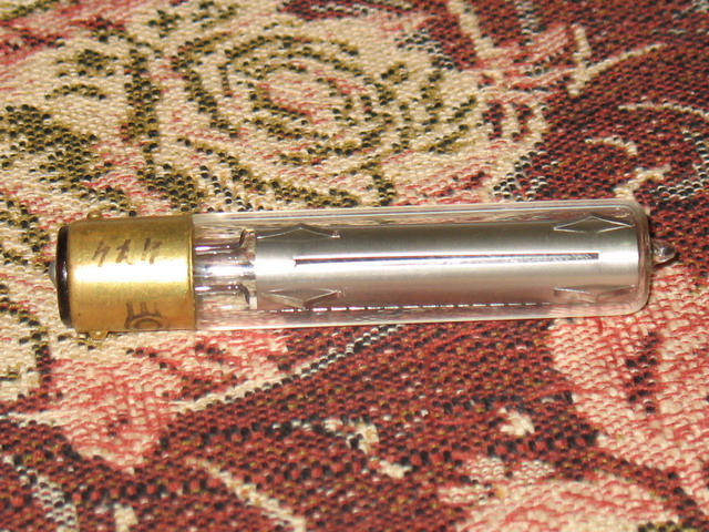

Доброго времени суток всем!
Нашел у себя среди прочего нечто газоразрядное. На цоколе есть надпись ТНАЛ-0,15. Поиск в интернете даташита закончился ничем. Подскажите уважаемые что это за зверь а заодно может и характеристики этого индикатора :wink:

Roooom
А индикатор ли это? В инете встречается упоминание, что это лампа-отметчик времени :shock:

СообщениеДобавлено: Пт фев 12, 2010 17:02:26
Карма: 21
Рейтинг сообщений: 267
Сообщений: 2050
Видимо, это стробоскопическая лампа для специальных киноаппаратов. Лампа - отметчик времени. Скорее всего ее вспышки оставляют на кинопленке метки, по которым затем, после проявления, можно с уверенностью просчитать, сколько заняло по времени отснятое событие.
Комментарий к файлу: киноаппарат
