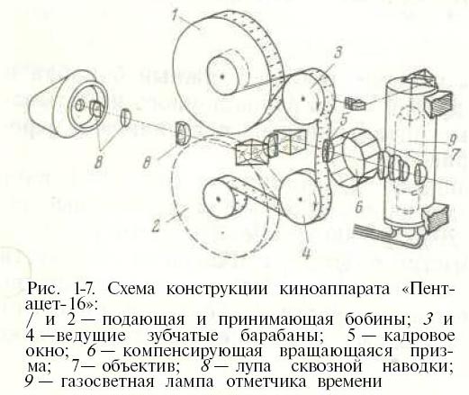

Доброго времени суток всем!
Нашел у себя среди прочего нечто газоразрядное. На цоколе есть надпись ТНАЛ-0,15. Поиск в интернете даташита закончился ничем. Подскажите уважаемые что это за зверь а заодно может и характеристики этого индикатора :wink:

Roooom
А индикатор ли это? В инете встречается упоминание, что это лампа-отметчик времени :shock:
Даже остановленные часы два раза в сутки показывают правильное время.
Сообщения: 2055
Сообщение Microtech »
Видимо, это стробоскопическая лампа для специальных киноаппаратов. Лампа - отметчик времени. Скорее всего ее вспышки оставляют на кинопленке метки, по которым затем, после проявления, можно с уверенностью просчитать, сколько заняло по времени отснятое событие.
