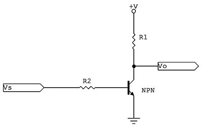

Да, гдето в этих пределах нужно подбирать яркость неонки под лампы.
Транзистор ставь высоковольтный типа MPSA42.

Погасить неонку можно включив ее параллельно кэ транзистора или так
(3.65 КБ) 480 скачиваний

И это действительно работает? Сомневаюсь что это то что мне нужно. Как высокий уровень int/sqw погасит неонку? От коллектора в эммитер пойдет 180 же или я не понял.

Высокий уровень откроет транзистор, который зашунтирует неонку.

Ну хорошо, а еще какие варианты? В гугле вариантов управления с напряжением выше 12в как-то не очень много, все в основном с расчетом на низкие напруги. Но принципиальные схемы есть, насколько они рабочие не знаю, но в любом случае необходимо пересчитать резисторы.
Хоть один из этих вариантов может быть рабочим?

Я тебе рассказал про 1й вариант вверху.
Подаёшь через резистор 5в на базу транзистора и на коллекторе получаешь 0.
А поскольку у микросхемы открытый коллектор на SQW подаёшь сигнал SQW прямо на базу транзистора и чтобы транзистор открывался подпаиваешь резистор 15к на 5в.
Ты коллектор с эмитером не перепутал случайно?
Или может у тебя нет сигнала с выхода SQW.
