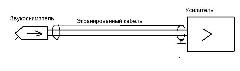

Всем привет. Имеется связка проигрыватель- пред-оконечник. Все работает, никакого фона нет вообще. Если выключить проигрыватель, при включенном преампе, в акустике появляется нарастающий, до определенной громкости, фон. То же самое происходит если выключить преамп. Какие будут соображения на этот счет?

Есть хороший способ защиты от фона и наводок :
- в любом режиме ( включенный/выключенный проигрыватель), эквивалентная схема , желательно такая.
Заземление экранированного кабеля только на входе предусилителя.

При включении и работе никакого фона нет. Фон появляется после выключения предусилителя

Это нормальное явление. Выключенный аппарат это как кусок железа на входе усилителя. Если так актуально то надо замыкать вход усилителя релюшкой как правильно писали выше.Garytokar писал(а):Если выключить проигрыватель, при включенном преампе, в акустике появляется нарастающий, до определенной громкости, фон. То же самое происходит если выключить преамп. Какие будут соображения на этот счет?
