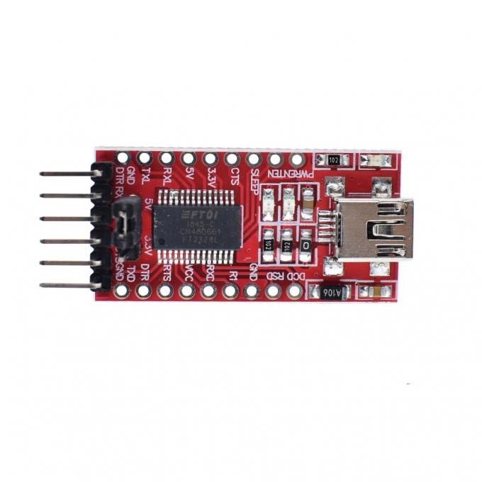

USB собирался делать либо на основе FT232RL. Есть у меня такая платка либо на атмеге 8 - AVR-910 (USBASP). Атмега, прошитая, тоже лежит
а сегодня еще такой нашел http://robocraft.ru/blog/2948.html. Теперь как Буриданов осел, сижу репу чухаю. Не могу определиться что лучше
