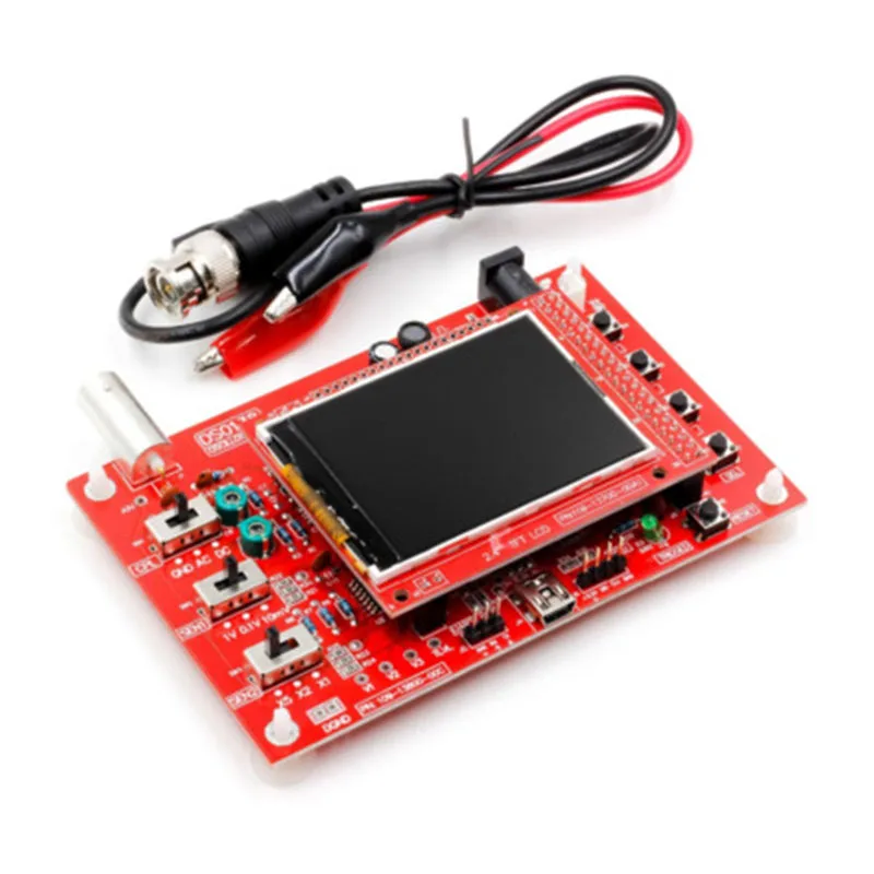

Долго смотрел на это чудо .
Простой надежный но в работе полное авно .Кнопки хрен прожмешь .Экран с гулькин ...... . Может кто его в кармане носит это вполне удобно . Но для работы такая компоновка не удобна .
Разобрал и переделал как я считаю правильно .
Кнопки нажимаются легко и добавил кнопку энкодера на переднюю панель .Поставил БП 5 вольт и повышающий DC DC до 9 вольт . Засунул в корпус 160Х120Х70 .
Поставил линзу Френеля . Совсем другое дело . Экран стал 8Х5 см и показания видно очень хорошо . Также поставил бленду .
Да немного громоздко но удобство пользования того стоят .

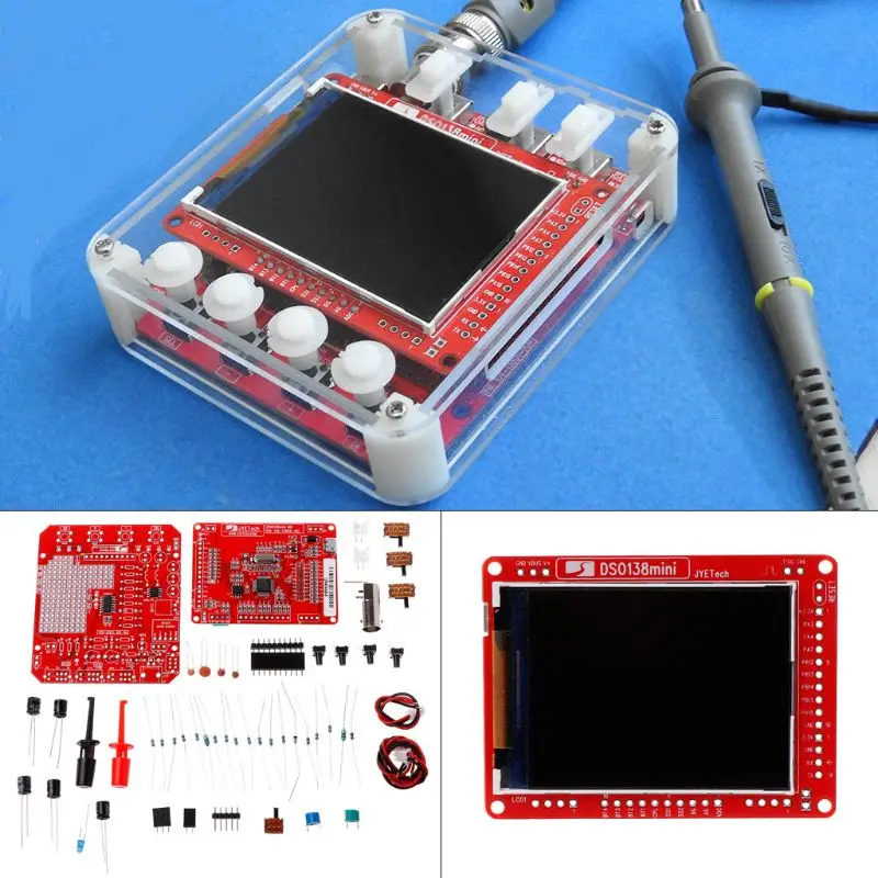

Всё- таки DSO150 это более- менее "законченная конструкция", так переделывать (или ДЕЛАТЬ) лучше "бескорпусные" варианты DSO138-
https://aliexpress.ru/item/1005001599192786.html
или DSO138mini
https://aliexpress.ru/item/4001235701503.html
зы.. А линза Френеля изображение не "полосатит"?

Да он простой ! Хотя мне вполне хватает для АРДУИНО и УНЧ . После переделки с ним приятно работать . Подключить другой монитор это вопрос сложный и на сегодняшний день для меня не разрешимый а с линзой всё просто . Да углы обзора маленькие . Но если стоит на столе то ВСЁ отлично читается .
