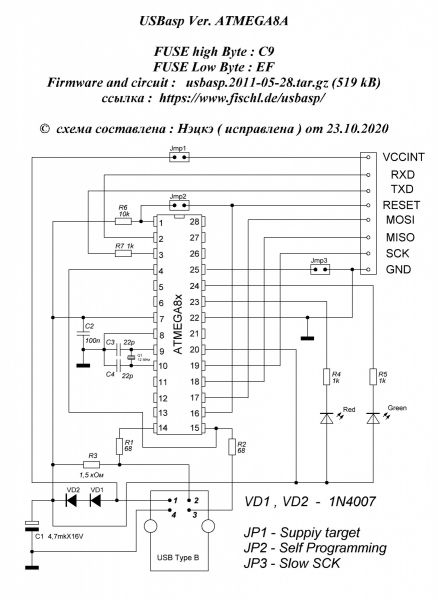

https://www.fischl.de/usbasp/bilder/usbasp_circuit.png
На схеме автора USBasp, функция перемычки JP2, которую я заменил переключателем, как описана?
radteh, конечно - целый "собутыльник кота".:) Но в данном случае мнение автора для меня поавторитетнее будет.
Так что нет там ошибок. :P

P.S. Я не автор этого программатора , лишь эта схема моё творение ... :solder:
Прастите меня грешного :facepalm:
Напортачил в схеме с выводом RESET :facepalm:
Добавляю исправленную схему
