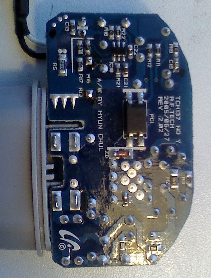

Подскажите,может кто знает,как поднять выходное напряжение З/У samsung для мобилы до 12 - 15В.Собираю регулятор сетевого напряжения,нужно питание вентилятора,в корпусе настолько мало места,что только этот аппарат и влезет.З/У построена на микре SK1009PN(7 ног),есть еще одна шестиногая,возле выхода,с обвязкой из рез и конд.Наверное нужно резисторы поменять в о/с,непойму какие только.

Drull у меня тоже яйцеобразная заряжка от самсунга, хочу тоже получить на выходе 12 вольт, как зделать? помоги!
вот пару фоток

На плате,со стороны транса,во вторичке есть выводной(не СМД) резистор?Может под заливкой?Кондюки загнуты,не видать.
между выходом и круглим кондером есть R13 резистор синего цвета с черными с 1 темно красной полоской

Короче рисуй схему вторичных цепей,потому что даже как R13 включен на фото не видно.Работы на 20 минут,если с прибором.Замерь его номинал и остальных резисторов.Вторички транса можно выпаять,чтоб проще мерить было.
Похоже тут одна из модификаций САМСУНГА,как по ссылке из 5 поста,только без дополнительного усилительного каскада на оптопару.
ПОД ЗАЛИВКОЙ НЕТ РЕЗИСТОРА?Это надо с другой стороны проверить по пайке.

там все жостко залито, походу больше нет крупных резисторов, остальные все маленикие внизу платы
у меня нету тестера чтоб померять резистор, может у друга возьму

а Ты менял вот этот?

Да.Во многих модификациях он стоит 8кОм.Хоть ток через него и маленький,но самсунг почему-то ставит выводной,поэтому и спрашивал,есть ли у тебя такой.

вот он, стоит возле выхода, другого такого нет
я еще его не выпаявал, чтоб замерять, а на сколько Ты ставиш чтоб у тебя получилось 12-14 В ?

Чтобы увеличить выходное напряжение надо уменьшить сопротивление нижнего плеча в делителе(тот,что к минусу) или увеличить верхнее(тот,что к плюсу).В моей зарядке этот резистор к минусу,поэтому уменьшаю,чтоб уменьшить напряжение ошибки и увеличить напряжение на выходе.В любом случае придется разбираться самому.
Между чем и чем он стоит?Потому что если последовательно с выходом,то это датчик тока или дроссель и его сопротивление должно быть меньше Ома.
Очень высок шанс спалить стабилизатор во вторичке(маленький,черненький) или выходной ключ микросхемы в первичке.Лучшим вариантом было бы определится с их параметрами(рассеиваемая мощность ключа,максимальное напряжение и ток).И плясать от нарисованной схемы.
Ежели решил наугад,и не жалко зарядку,то :
2)замерь сопротивление R13,если несколько килоОм,то дальше.
2)Посмотри,как он включен,если не последовательно с выходом,то дальше.
3)Отпаяй один вывод и припаяй к нему резистор последовательно номиналом 10% от того,что стоял.(получится два последовательно:Rзав.+R10%от зав.
4)Включать в сеть в закрытом корпусе!Замерь напряжение выходное.Если меняется,то рассчитай резистор согласно требуемому напряжению на выходе.
