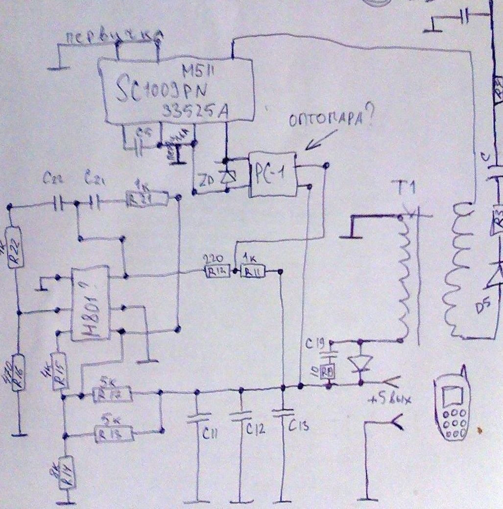

Drull
Сообщения: 654
Зарегистрирован: Пт янв 08, 2010 01:07:57
Сообщение Drull »
Уважаемый nik-as,вот как-то так...
Я так понимаю,что М801(маркиру не разглядеть,примерно) это компоратор,работающий на защиту и стабилизацию,упровляет РС-1(оптика),а она в свою очередь упровляет силовым SC1009PN,который возбуждает первичку Т1.Значит надо обмануть М801,но какими резюками?Непойму.

nik-as
Сообщения: 5728
Откуда: п.Красногорский
Сообщение nik-as »
Если правильно срисовано, делитель R12+R18 - R14,
чтобы увеличить напряжение нужно увеличивать R12+R18 или уменьшать R14.
Drull
Сообщения: 654
Сообщение Drull »
Снимок плохого качества,номера другие,но суть я понял!При понижении R14 наблюдалось повышение напряжения - М801? пробило накоротко :cry: .
Но на этом я не остановился.Начал мучить другую(зарядок у всех валяеться достаточно).Схема другая,но разобрался!Вместо М801? стоит более мощный стабилизатор,делитель к + одним мощным резистором.Вот его подбором и научил выдавать З/У 14В(походу можно и больше).Простояла под нагрузкой 400мА половину сегодняшнего дня нагрев минимальный,точность стабилизации +/- 0.02В!
Спасибо большое,nik-as,за помощ,благодаря вам задача выполнена! :beer:

Drull
Сообщения: 654
Re: Поднять выходное напряжение З/У samsung
Сообщение Drull »
Чтобы увеличить выходное напряжение надо уменьшить сопротивление нижнего плеча в делителе(тот,что к минусу) или увеличить верхнее(тот,что к плюсу).В моей зарядке этот резистор к минусу,поэтому уменьшаю,чтоб уменьшить напряжение ошибки и увеличить напряжение на выходе.В любом случае придется разбираться самому.
Между чем и чем он стоит?Потому что если последовательно с выходом,то это датчик тока или дроссель и его сопротивление должно быть меньше Ома.
Очень высок шанс спалить стабилизатор во вторичке(маленький,черненький) или выходной ключ микросхемы в первичке.Лучшим вариантом было бы определится с их параметрами(рассеиваемая мощность ключа,максимальное напряжение и ток).И плясать от нарисованной схемы.
Ежели решил наугад,и не жалко зарядку,то :
2)замерь сопротивление R13,если несколько килоОм,то дальше.
2)Посмотри,как он включен,если не последовательно с выходом,то дальше.
3)Отпаяй один вывод и припаяй к нему резистор последовательно номиналом 10% от того,что стоял.(получится два последовательно:Rзав.+R10%от зав.
4)Включать в сеть в закрытом корпусе!Замерь напряжение выходное.Если меняется,то рассчитай резистор согласно требуемому напряжению на выходе.
