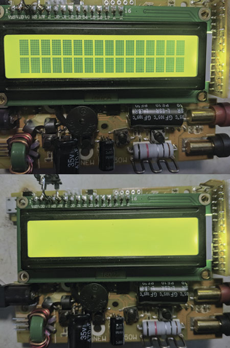

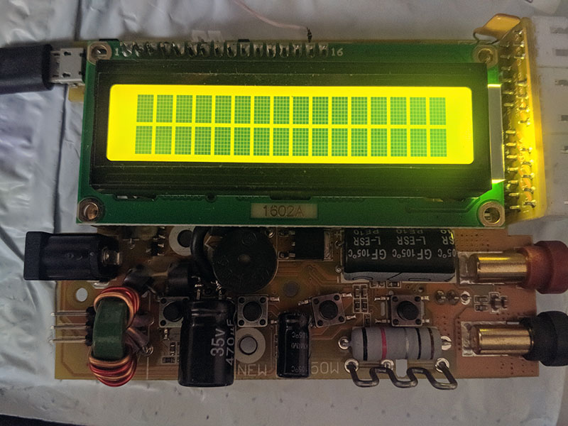

Коллеги, что то не удается оживить сей прибор. Мой IMAX B6 Mini на MA84G564AD48 сильно горел, включая проц, транзисторы и т.д.. Вроде бы все сгоревшие элементы были найдены и восстановлены. Я так понимаю, что после установки нового MA84G564AD48 он должен быть запрограммирован.
По описанной методике проц был прошит. Во всяком случае, прошивальщик показывал динамику в % (т.е. идет прошивка), но по факту экран так и остался в квадратиках и пищалка не издавала никаких звуков. В связи с этим есть вопрос. Только ли он один проц шется, или что то еще?

Сужу свой вопрос. Есть на плате элементы (кроме MA84G564AD48), требующие прошивки?

Кажется, на IMAX B6 Mini у родного индикатора ножка 3 "контрастность" отрезана от схемы, и регулировка контрастности выполнена распаянными на плате резисторами. Если меняли индикатор, распаяйте схему внешней регулировки его контрастности.
Спасибо, за мысль...Да, его тоже менял. Ок, этот вариант попробую. Но, после прошивки не было характерного звука пищалки. Хотя, как знать, может и она накрылась? Проверить надо.....

Не прокатило. "Прошелся" во всем диапазоне регулировок яркости. Что еще?

Проверьте питающие напряжения.
В частности, 78M05 в цепи питания контроллера.

Как понял -2 ИП. Превый на 78M05 и другой импульсный ТД1534. При входном 11,9в на первом 4.94 в, а втором - 5.01в. Т.е. исправны. Нашел сгоревший Д882. Он питает кулер. Удивило, что он на 3А тока. Неужели такая малютка с таким аппетитом? Поставил что нашел - на 1А и 45в. Общая картина, как и ожидалось, не изменилась. Труп.
Проверил и пищалку. Транзистор жив, но звука нет...

На одном из ресурсов про IMAX B6 Mini увидел запись: "Если все получилось, оригинальную прошивку и EEPROM можно сохранить где-нибудь, на всякий случай." Где все же находится эта память? В процессоре или отдельной микросхемой?
И еще вопрос. Если при прошивке прошивальщик показывает прогресс в % (т.е. идет заливка от 0 до 100%). Потом появляется запись, что закончена заливка. Может быть такое, что по факту заливка не прошла? Есть ли разница в прошивке описанным в ветке способом и с помощью USBASP программатором?
Нет.
Если прошивальщик показывал динамику в %, то скорее всего, контроллер все-таки был удачно прошит.
Т.к. пищалка не издает никаких звуков при включении, а она подключена через ключ напрямую к MCU, возможно контроллер не запускается.
Наверное, стоит проверить линию RST контроллера.
Как видно из схемы, сигналу RST соответствует высокий уровень на 25 пине MCU (RST).
В рабочем режиме, на RST должно быть ~0В.
Проверьте керамический конденсатор 3u3 между +5В и 25 пином MCU, и резистор 47к между RST и VSS контроллера.
В моей версии установленные резисторы очень плохого качества, они легко теряют контакт.
Так-же, проверьте качество пайки и отсутствие наличия соплей между выводами контроллера.
В противном случае, получается что контроллер неисправен.
Вроде все в норме
