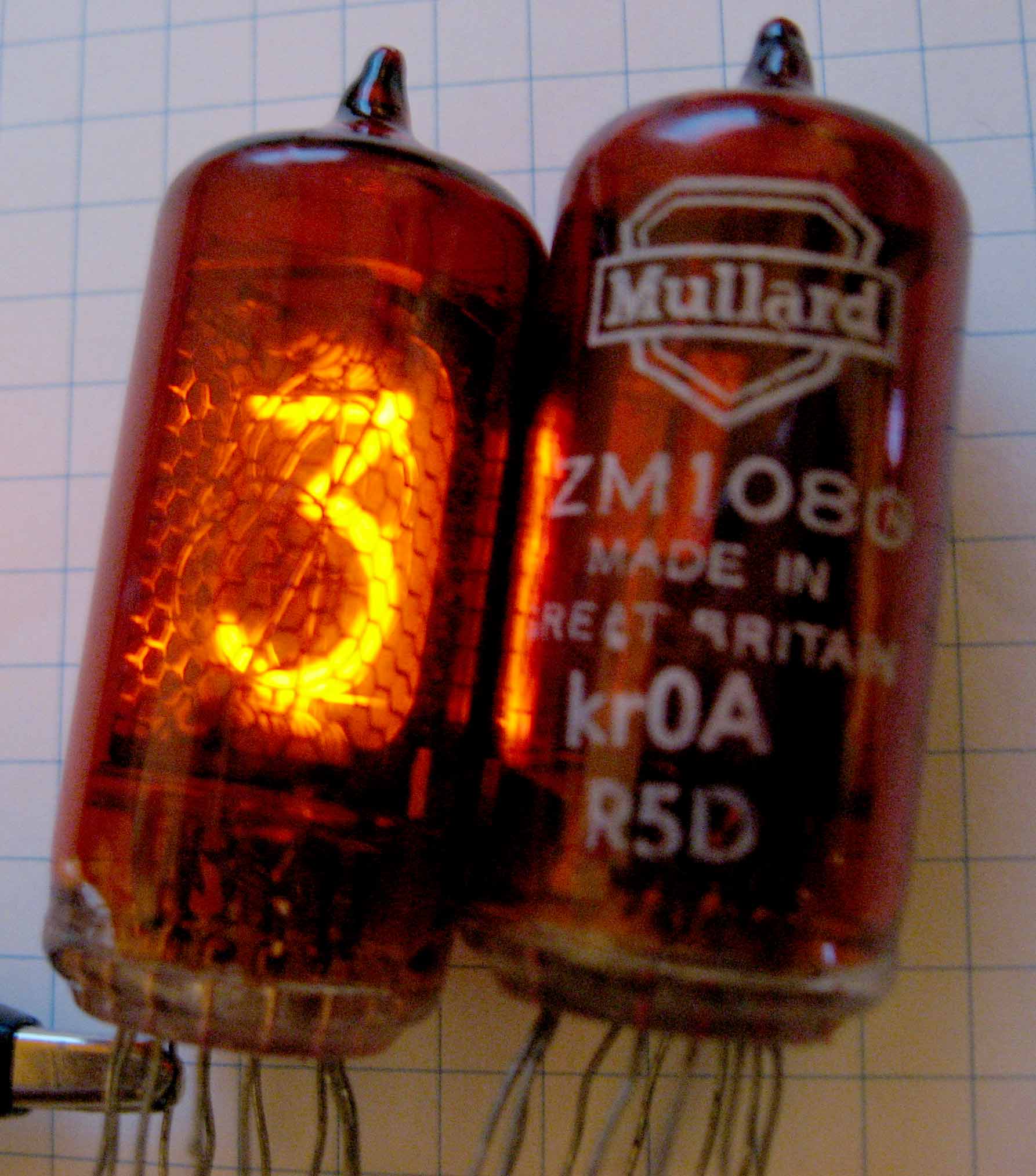

Прювет усем котам :) надыбал я тута для своей коллекции интересные
экземплярчики ,что интересно маркировка года у англицких ламп в шеснадцатеричном виде ,у нас в десятичном
мои например R5D и R5C
R красный , 5D - 93г . 5С -92г .
_____
но непонятна эта маркировка года R8E , R6F или глючит чтото у мя при переводе :dont_know:
