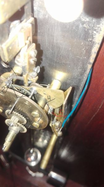

Позвольте детально объяснить работу механической составляющей данных часов.
1-Рычаг, который соединен с осью маятника при его колебании вправо соответственно вместе с маятником отходит "назад", лопаточка его падает на зуб триба секундного колеса (указан как 2) и когда маятник совершает качение влево толкает зуб триба секундного колеса вперед, тем самым отмеряя за это колебание 1 секунду;
2- Триб секундного колеса;
3 - Штифт, расположенный под трибом секундного колеса, на его зубьях. Соответственно, когда колесо делает свои оборот его зуб толкает этот штифт вниз, после чего по принципу рычага (коромысла), штифт (4) приподнимается вверх и замыкает контактную группу (5).
4 - Штифт - контакт.
5 - Контактная группа.
Благодарю за внимание, если остались вопросы, милости прошу.

[uquote="PEBu3OP",url="/forum/viewtopic.php?p=3924678#p3924678"]...когда маятник совершает качение влево толкает зуб триба секундного колеса вперед, тем самым отмеряя за это колебание 1 секунду...[/uquote]Т.е. есть возможность синхронизации с более точной секундой, формируемой платой и, тем самым, маятник сделать ведомым.
[uquote="PEBu3OP",url="/forum/viewtopic.php?p=3924678#p3924678"]... штифт (4) приподнимается вверх и замыкает контактную группу...[/uquote]Получается, что контактная группа это 2 контакта. Первый контакт между штифтом 4 и одним контактом, второй между штифтом 4 и другим контактом?
В качестве ликбеза, поясните как устанавливается стрелка минут.

[uquote="akl",url="/forum/viewtopic.php?p=3924747#p3924747"][uquote="PEBu3OP",url="/forum/viewtopic.php?p=3924678#p3924678"]...когда маятник совершает качение влево толкает зуб триба секундного колеса вперед, тем самым отмеряя за это колебание 1 секунду...[/uquote]Т.е. есть возможность синхронизации с более точной секундой, формируемой платой и, тем самым, маятник сделать ведомым.
В качестве ликбеза, поясните как устанавливается стрелка минут.[/uquote]
https://www.youtube.com/user/robroythef ... e=mhee#p/u с позволения администрации сайта оставлю эту ссылку здесь... рекомендация смотреть с 30-ой секунды, справа в кадре мы увидим пару позолоченных контактов, на большой коромыслообразной детали расположены два штифта (один из которых буквально за миллисекунду "бьёт" по контактной группе, замыкая её, а остальное время находится в покое), и соответственно очень хорошо видна работа других узлов, описанных выше. Обратите внимание, что рычаг на маятнике толкает секундное колесо вперед и это самое "коромысло" (условно назовём его так) в этот момент и совершает штифтом "удар" по контактной группе.
Еще раз подытоживая, когда маятник втягивается в индукционную катушку (т.е. совершает колебание влево), тогда происходит смещение секундного колеса на 1 положение (т.е. отмеряется секунда) и в этот же момент, как только колесо провернулось, "коромысло" своим штифтом замыкает контактную группу.

Всё верно, запускаются они вручную, якорь обладает магнитическими свойствами. Советские электропервичные часы питались от импульсного блока, выдающего питание 24В и 2А, другой информацией, увы, не обладаю...
Добавлено after 12 minutes 13 seconds:
Решил добавить механизм с обратной стороны (т.е. не со стороны циферблата):
1 - Ось секундного (ведущего) колеса;
2 - Волосок металлический пружинки замыкающий коромысло с платиной механизма, т.е. "-";
3 - Примерное расположение контактной группы, т.к. последняя находится с лицевой стороны.
Вот фотография с той же стороны без секундного (ведущего) колеса (видно отчётливо штифт "3"):
Фото механизма со стороны крепления циферблата (в верхней трети ось посадки секундной стрелки, т.е. ось секундного колеса, ниже колесо закреплённое штифтом (вексельное колесо, которое синхронизирует минутный триб и колесо часовой стрелки), внизу - на ось одет минутный триб (на него после установки циферблата надевается минутная стрелка), на минутном трибе установлено колесо часовой стрелки (оно на фото, закрывает все указанные детали).
Но и сам циферблат крупным планом, для общего представления (малая окружность - секундные метки)

На замыкающий штифт приклеивается маленький неодимовый магнитик. Имеющиеся контакты исключаются. Сверху над магнитиком - геркон. Высота подберётся по ходу дела, экспериментально. Штифт подпрыгивает, приближает магнит к геркону - он замыкается.
Магнитик, маленький и мощный, можно взять из головки потраченного CD/DVD-привода (их в ней два).
Геркон - чем меньше, тем лучше.
Это если дело и правда в контакте контакта (как правильно заметил АлександрЛ). Возможно просто вон тем микровинтом нужно подстроить их положение (момент замыкания).
Мультиметр - на "пищалку", встаём на контакт, качаем и слушаем.

Хорошо, предугадываем дальше.
Предположим что проводимость контакта в норме. Тогда ещё подкину два варианта:
1. Часы питались не от 1,5В, учитывая гигантское (для 1,5В) сопротивление ходового соленоида. По моим подсчётам, ток в нём будет чуть более 600 мкА (если меня не переклинило с утра). Сомневаюсь что этого хватит, чтобы качать такую дуру.
2. Утрата маятником намагниченности за столь долгий срок.

PEBu3OP писал(а):когда с замкнутой контактной группой, и в ручную подключаешь и отключаешь питание (маятник раскачивался так, что пристуки были))) от контактов не запускались
Ну значит либо сбой настройки момента замыкания, либо высокое переходное сопротивление контактов. Мультиметр хоть есть? Измерить переходное на "омах", что хоть там.
И ещё в качестве бреда: а полярность не перепутана? У таких часов не обязательно и не всегда "минус" на корпусе.
