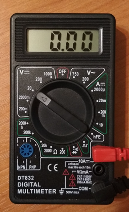

Для начала надо правильно подключить щупы мультиметра для измерения напряжения. Потом переключить мультиметр на измерение постоянного напряжения. И только потом мерить.
Можно померить конечно напряжение без нагрузки и под нагрузкой реальной схемой. Но для проверки лучше посмотреть как он поведет себя на известной нагрузке нагрузив подходящим мощным резистором.
Re: Гудит трансформатор в увлажнителе
Думал, что постоянное напряжение только в батарейках и аккумуляторах (:shock:)
Вот в таком положении правильно?
(рис. 4)

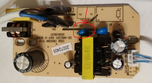

Еще, когда я дотрагивался карандашом до этого синего элемента, то писк становился тише. Это о чем-то говорит?
Потрогал таким образом все элементы БП, но только при касании этого был ощутимый результат.
(рис.5)
А в какие контакты нужно щупы вставлять (рис.1 из прошлого сообщения), чтоб проверить напряжение?

Напряжение можете мерить прямо на выходном конденсаторе. Или проследите куда идут дорожки от него. Третий контакт видимо для запуска.
Синий элемент - помехоподавляющий конденсатор. Может и вправду из-за него неполадки. На выбор - пропаять или заменить подобным.
