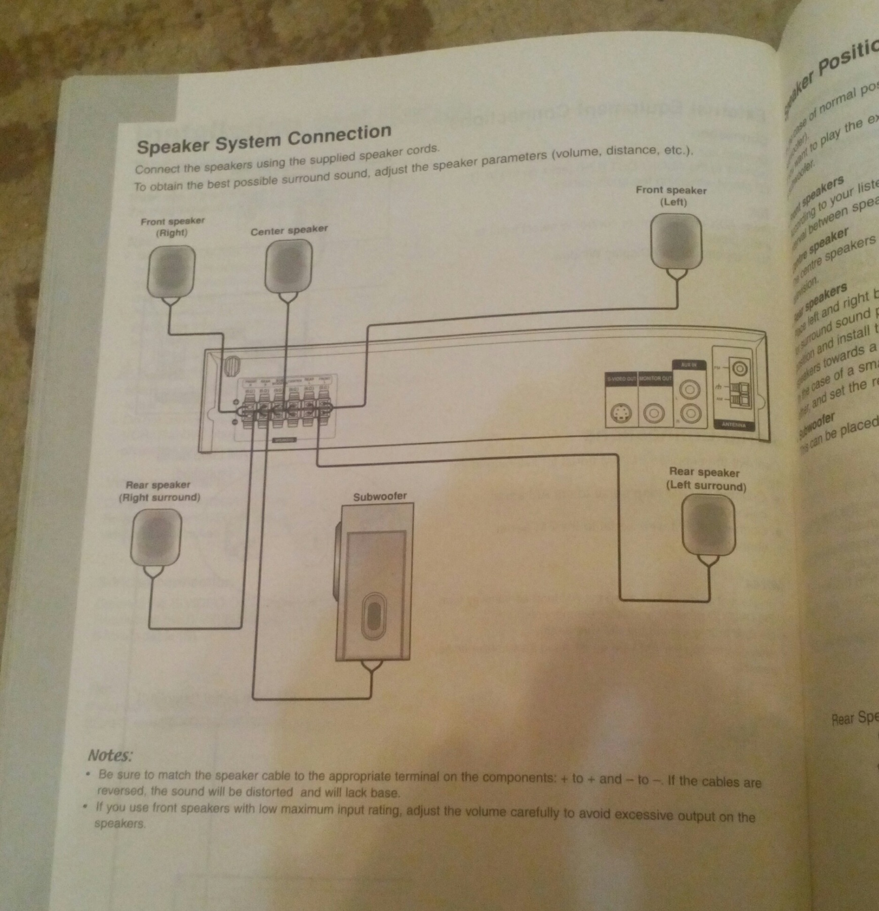

Соединил их тремя тюльпанами , а они всё равно не хотят вместе работать.
Может в настройках нужно что-то изменить?

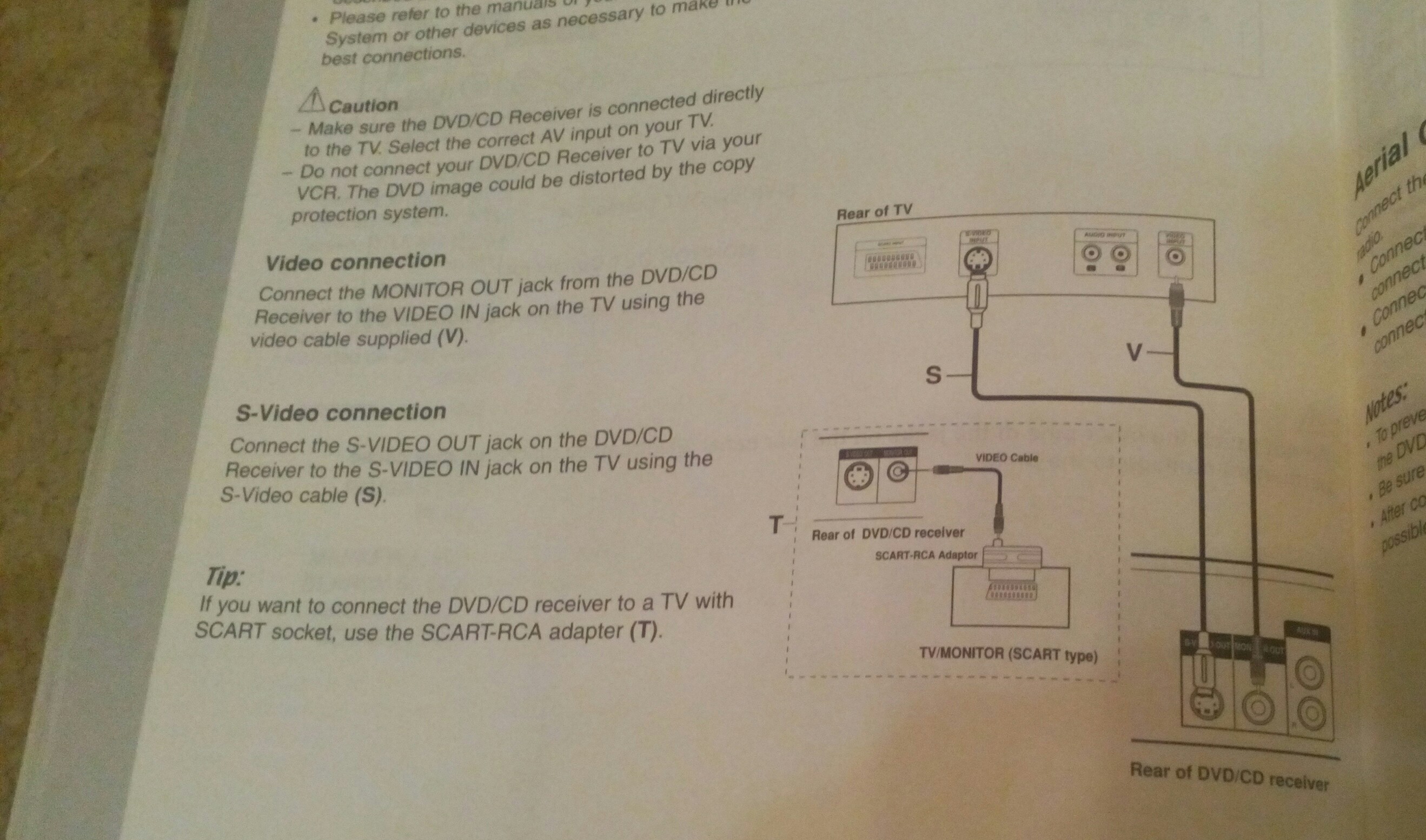

Может вопрос будет глупый, но всё же: а в настройках телевизора выбран корректный вход видео?
Также, судя по картинке из инструкции, у DVD-хреновины линейный ВЫХОД - только видео. Композит (тюльпан) и компонент (S-VIDEO).
Линейного ВЫХОДА звука по тюльпанам - нет. Это тюльпаны AUX ВХОДА стерео.
Поэтому делается следующее: берётся ОДИН кабель-тюльпан, и втыкается у DVD - в выход MONITOR OUT, а другой штекер - в гнездо VIDEO/Y телевизора.
Затем в настройках обоих аппаратов выбираются соответствующие выходы-входы.
Акустическая система естественно подключается к выходам усилителя DVD.

И звук шёл из динамиков телевизора? Вы уверены?RedLedStar писал(а):У старого ЭЛТ – тюльпаны воткнул и всё.
Ещё раз: судя по инструкции от DVD-системы, любой телевизор можно подключить к нему только в качестве "видео-монитора".
Звук на телевизор пустить нельзя. Колонки должны остаться подключенными к своим выходам на DVD (левая сторона задней панели).
Вариант подключения ВИДЕО в данном случае - тоже единственный: один "тюльпан". Потому-что ВХОДА S-VIDEO у телевизора нет. Есть компонентный вход YPbPr, но у DVD нет такого ВЫХОДА.
